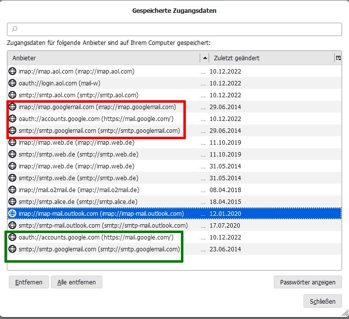

    Zitat von Sehvornix
    Aber Du kannst die jetzt auch erst mal alle drei entfernen und hinterher prüfen, ob sie ggf. wieder angelegt wurden
    Ich habe da jetzt erst enmal das Oauth-Passwort entfernt. Anschließend dieses Google-EMail-Konto aufgerufen. Da wurde mir dann dieses Fenster angezeigt, wo schon der richtige Benutzername bzw. E-Mail-Adresse drinnensteht. Mit Weiter dann das Passwort eingegeben und jetzt funktioniert es wieder.
    Die zigfachen Sicherheitshinweise, die man von Google als E-Mail bekommt, ignoriere ich , weil man da vom 100. ins 1000. kommt.

    Zitat von Sehvornix
    Vielleicht mal die Fehlermeldung selbst als Screenshot bereitstellen.
    Zitat von Sehvornix
    Vermutlich ist das OAuth2-Token des einen Kontos ungültig geworden. Im Prinzip kann man damit umgehen, wie mit gespeicherten Passworten - an eben der Stelle. Sofern sich dort eindeutig erkennen lässt, welcher Eintrag zum fraglichen Konto gehört, den dann löschen. Anschließen durchläuft das Konto beim nächsten Versuch wieder den OAuth2-Prozess und hinterlegt das Token neu. Falls man das nicht unterscheiden kann, halt beide löschen und beide neu setzen. Am besten dann wohl nacheinander, damit man mit den zugehörigen Kennworten nicht durcheinanderkommt.
    Das rot umrandete ist dasjenige (wenn man die Benutzernamen einblendet), welches Probleme macht.
    Dort also alle Paßwörter entfernen und das Konto nochmal neu aufrufen?

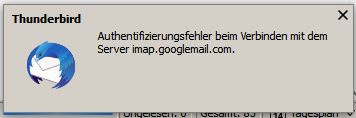

  • Thunderbird 102.5.0 öffnet sich nicht richtig
    • andi112
    • 13. Dezember 2022 um 17:34
    ich habe das Profil von dem PC, wo TB einigermaßen funktoniert, auf den PC kopiert, wo eben diese Problematik auftauchte. Anschließend den Profilmanager aufgerufen und ein neues Profil erstellt. Als Profilordner habe ich das kopierte Profil genommen. Das hat auch so funktioniert.
    Jetzt ist nur noch ein kleines Problem: ich habe unter anderem 2 Gmail-Konten eingerichtet.
    Beide haben in den Konteneinstellungen die gleichen Einstellungen, außer natürlich E-Mail-Adresse und Benutzernamen.
    Leider sagt mir das eine Konto immer wieder, dass die Authentifizierung fehlgeschlagen habe.
    Wie kann man da am besten vorgehen?

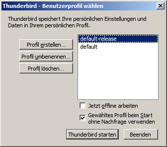

    vielen Dankk für die beiden Antworten. Ich habe jetzt mit thunderbird.exe -p das default-Profil aufgerufen und plötzlich war alles wieder da. Anschließend wieder geschlossen. Ich musste den PC neustarten (aus anderen Gründen). Als ich nach dem Neustart dann wieder TB mit dem default-Profil startete, waren die Postfächer zwar alle da, aber bis auf die Posteingänge fehlten alle Ordner sowie die angehefteten Mails. Wenn ich default-release aufrufe, startet TB zwar, aber alle bleibt leer.
    • andi112
    • 8. Dezember 2022 um 00:06
    Wenn ich den obigen Befehl ausführe, bekomme ich folgende Anzeige:
    Was ist der Unterschied zwischen default und defaukt-release? Sollte man mal versuchen, TB mit default-release zu starten?
    Wenn ich es richtig verstanden habe, so muss man beim Erstellen eines neuen Profils auch die Konten wieder neu einrichten? Das möchte ich nach Möglichkeit vermeiden, weil ich nicht weiß, ob das TB von alleine schafft. Nur, wenn es nicht anders geht.

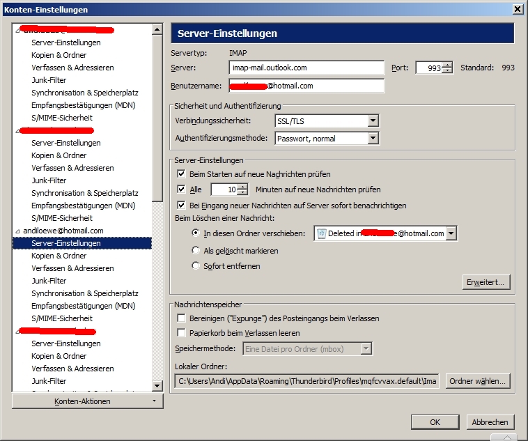

  • Hotmail u Thunderbird machen seit 19.11. Probleme
    • andi112
    • 27. November 2016 um 00:02
    Es scheint ohne irgendwelches Zutun wieder zu funktionieren.
    Dennoch eine Frage. Ich habe in den letzten Tagen Hotmail im Web verwendet und musste bis gestern die gelesenen E-Mails im web händisch als gelesen markieren. Heute ging das wieder von alleine.
    Merkt Thunderbird, daß da neue E-Mails sind, auch wenn die schon im Web als gelesen markiert wurden?
    Oder umgekehrt: Wenn ich jetzt im Web alle Mails seit ca. 1 Woche als ungelesen markiere, so sind sicherlich auch die Mails dabei, die von Thunderbird schon bereits gelesen wurden, als noch alles funktionierte. Weiss Thunderbird das ? Oder habe ich die dann doppelt im Posteingang?
    Es sieht ganz so aus, als hätte Microsoft da irgend etwas rumgemodelt.
    • andi112
    • 26. November 2016 um 12:17
    ich habe das gleiche Problem..
    Zuerst zum System:
    Windows 7 Ultimate 64 bit
    4 GB RAM
    Avast Free Antivirus
    Thunderbird 45.5.0
    Es wurde in letzter Zeit nichts installiert oder geändert.
    Ich habe in Thunderbird insgesamt 7 Mail- Konten eingerichtet. Das hat jetzt auch alles jahrelang einwandfrei funktioniert, bis auf ein paar Kleinigkeiten. Darüber dann in einem anderen Thread.
    Seit ein paar Tagen habe ich ebenfalls Probleme bei Hotmail. Über das Web funktioniert Hotmail (Outlook) einwandfrei.
    Ich hänge mal die Fehlermeldung und die Einstellungen an. Ich hoffe, man kann alles Notwendige erkennen.
    Habe dann beim Postausgangs-Server noch STARTTLS versucht, hat aber nichts gebracht.
    Könnt ihr mir dankenswerterweise einen Tip geben ?
    Der Inhalt kann nicht angezeigt werden, da er nicht mehr verfügbar ist. Der Inhalt kann nicht angezeigt werden, da er nicht mehr verfügbar ist.
