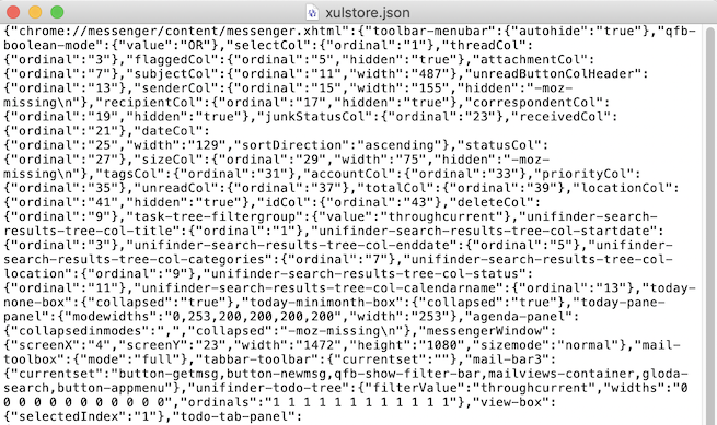

    xulstore.json speichert Einstellungen von Layout und Symbolleisten:
    xulstore.json: "Toolbar, window layout and size/position settings. It can be safely deleted to resolve various issues."
    Files and folders in the profile - Thunderbird - MozillaZine Knowledge Base
    Nach dem Löschen wird diese Datei von TB nicht sofort beim nächsten Start mit den Standard-Einstellungen neu erstellt, sondern erst zu dem Zeitpunkt, wenn TB erneut beendet wird.
