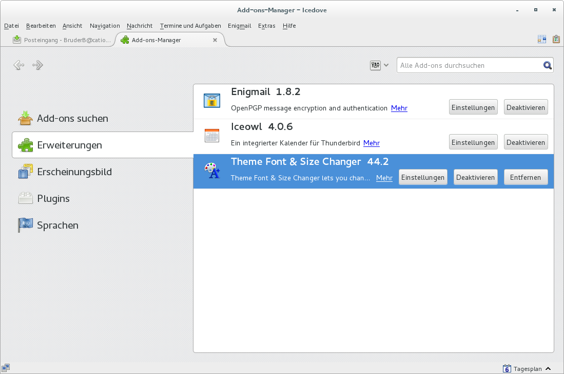

    • 6. März 2016 um 20:10
    .... und das ist mein AddOn-Manager....
    Grüße,
    B.

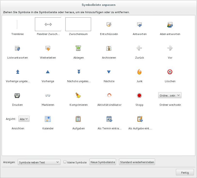

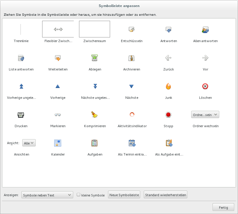

    • 6. März 2016 um 20:05
    Nein, mein 'Anpassen'-Fenster sieht anders aus - und das PlugIn ist nicht da:
    Grüße,
    B.

    Moin zusammen,
    ich bin neu hier, hatte bislang keine Probleme mit dieser wirklich tollen Software. Ich selbst benutze Icedove auf Debian Linux, betreue aber eine ganze Menge Leute mit Windows.
    Ein aktuelles Problem treibt mich in dieses Forum: Bislang konnte ich auf einem abonnierten imap-Ordner in den Eigenschaften einen 'From Account' (Auswahl einer Identität) angeben. Dieses Feature ist in 2.0.0.23 nicht mehr da. Wie kann ich die Funktionalität wieder herstellen??
    Danke!
