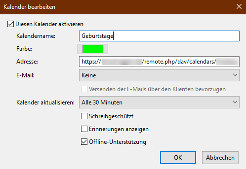

    dieses von Dir geschilderte Verhalten ist ganz normal, denn der Nextcloud-Kalender "Geburtstage von Kontakten" ist grundsätzlich schreibgeschützt. Daher musst Du zwingend darauf achten, dass in den Kalender-Einstellungen das Häkchen bei Erinnerungen heraus genommen werden muss.

    Tatsächlich habe ich bei meinen anderen beiden Installationen keinen Haken bei Erinnerungen für die Geburtstage und wenn ich den bei dem fraglichen System raus nehme, sind die nervigen Pop-ups auch weg. Aber nun erinnert mich auch nichts mehr an die Geburtstage!?
