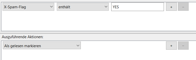

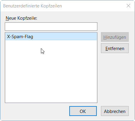

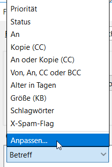

    Also habe ich einen neuen Filter angelegt und als Bedingung "Anpassen..." gewählt:
    und dort dann "X-Spam-Flag" als neue Kopfzeile hinzugefügt:
    Als Auslöser dann "enthält YES" und als Aktion eben "Als gelesen markieren". Und schon läuft die Laube :)
    Die Schedule Filters Extension ist ein echter Geheimtipp. So eine Funktion sollte in Thunderbird enthalten sein. Mit dieser Extension habe ich auch meine lang gewünschte Zero Inbox Funktion umgesetzt (also Mails auf Wiedervorlage legen, die dann automatisch nach Ablauf von Zeit X wieder in den Posteingang verschoben werden).

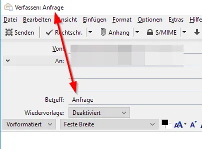

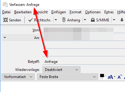

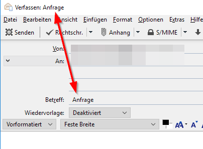

    Ich erfasse meine Arbeitszeit mit dem Programm Manic-Time. Dies wertet die Fenstertitel eines Programms aus. Wenn ich nun eine E-Mail beantworte, dann steht im Fenstertitel nur das was im Betreff steht. Also lapidar "Verfassen: Anfrage":
    Das kann ich dann nicht als Begriff einem bestimmten Projekt zuordnen. Kennt jemand eine Erweiterung, die (wenn auch durch Zufall) den Empfängernamen / E-Mailadresse im Fenstertitel ergänzt?
    EDIT1:
    Hier wird darauf eingegangen wie man das "Verfassen:" entfernen kann:
    http://forums.mozillazine.org/viewtopic.php?f=39&t=2067101
    Allerdings ist aktuell ein Bug in TB45 ,der das verhindert.

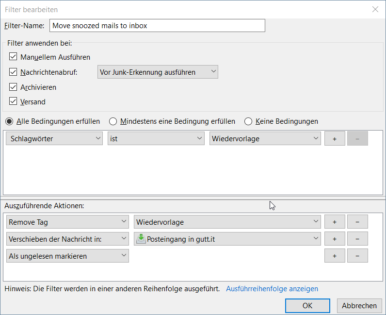

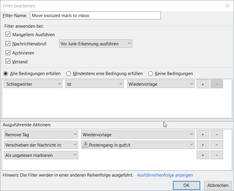

    Jetzt aber. Man was für eine Geburt. Ich brauchte noch das Add-On FiltaQuilla:
    https://addons.mozilla.org/de/thunderbird/addon/filtaquilla/
    Dort habe ich "Remove tag" aktiviert, den ich nun im Filter auswählen kann:
    Also ist es jetzt so:
    - mailmindr verschiebt die Mail in Ordner "Später"
    - mailmindr setzt nach Ablauf der Zeit das Schlagwort "Wiedervorlage"
    - der TB Filter (ausgelöst durch Shedule-Filters) mit der Option "Remove Tag" (hinzugefügt durch FiltaQuilla) verschiebt die Mail in den Posteingang und entfernt das Schlagwort
    So ein Aufwand und nur weil mailmindr nicht ordentlich funktioniert.

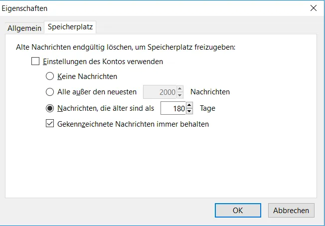

    Meinen Papierkorb habe ich so eingestellt, dass er alle Mails, die älter sind als 180 Tage automatisch löscht. Es gibt sehr seltene Fälle in denen ich gelöschte Mails doch noch mal brauche und dann reichte diese Zeitspanne bisher immer:
    Mein Posteingang ist dagegen übersichtlich gehalten, da ich sofort alles unwichtige (Spam, Newsletter, etc.) lösche und erledigten Schriftverkehr archiviere. Daher wird der Ordner mit den Wiedervorlagen auch niemals wirklich voll sein.

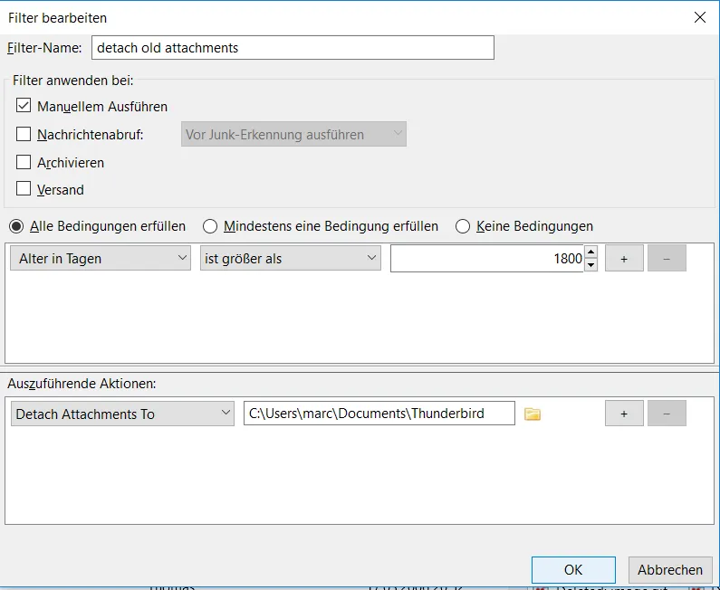

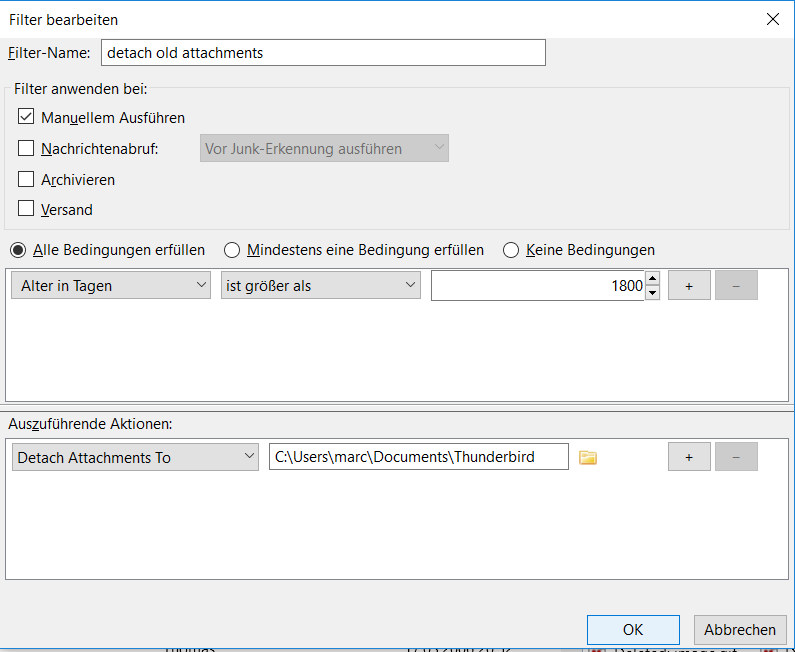

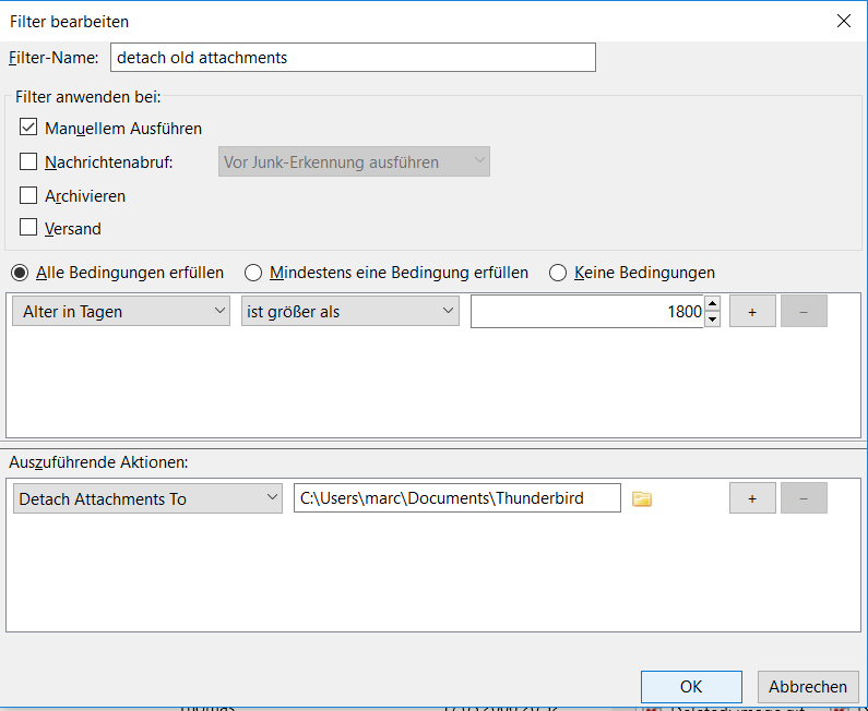

    Und sonst gehe ich noch hin und trenne Dateianhänge von alten Mails mit dem Add-On FiltaQuilla und einem manuellen Thunderbird-Filter ab. Ich muss dazu aber sagen, dass TB beim Ausführen dieses Filters regelmäßig abstürzt. Daher lasse ich den nur bei wirklich alten Mails greifen (Älter als 5 Jahre):

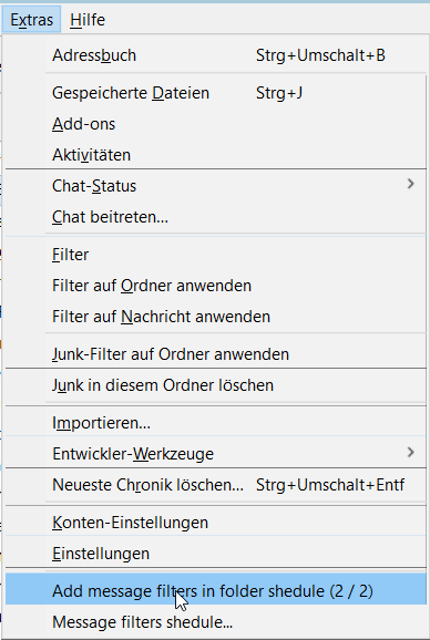

    Ich habe daher viel auf Deutsch und Englisch gesucht, aber einfach nichts gefunden, was genau diese Funktion erfüllt, weshalb ich dann hier im Forum geschrieben habe. Aber gerade eben habe ich beim Ausprobieren verschiedener Suchkombinationen im Store selbst endlich ein Add-On namens "Shedule filters":gefunden, das mir hilft:
    https://addons.mozilla.org/de/thunderbird…hedule-filters/
    Damit kann man über Extras -> "Add message filters in folder shedule" den gerade offenen Ordner mit einem X Minuten Intervall versehen, bei dem die Filter automatisch ausgeführt werden.

    Jetzt in Kombination mit Shedule-Filters mache ich es so:
    - mailmindr verschiebt in den Unterordner "Wiedervorlagen"
    - nach Ablauf der Zeit markiert mailmindr die E-Mail mit dem Schlagwort "Wiedervorlage"
    - in Thunderbird ist ein Filter eingestellt, der alle E-Mails mit dem Schlagwort "Wiedervorlage" in den Posteingang verschiebt
    - Shedule-Filters führt alle X Minuten im Ordner "Wiedervorlagen" den Filter aus und die E-Mail wird verschoben.
    Alles komplett automatisch, wie ich mir das schon seit Jahren wünsche. Damit hat Thunderbird nun eine vollwertige Snooze-Funktion (Zero Inbox) wie man sie auch von Apple, Gmail usw kennt. Ich muss also nicht ständig eher unwichtige Mails überspringen oder mir ein eigenes System ausdenken womit ich wichtige Mails in Unterordnern einsortiere. Ich mache es stattdessen andersherum und lasse nur die wichtigen Mails im Posteingang und alle unwichtigen gehen in die Wiedervorlage und poppen eben dann auf, wenn ich es für richtig halte.

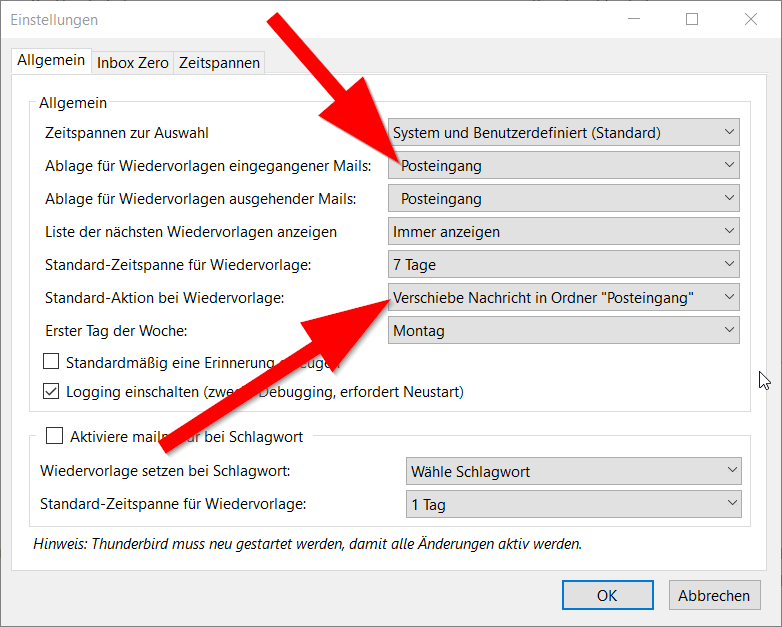

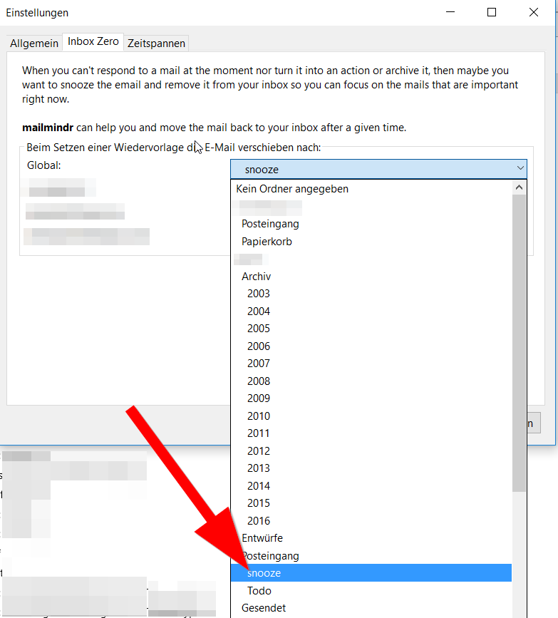

    Das sieht sehr gut aus. Man kann mit dem Feature "Zero Inbox" den Posteingang nach und nach abarbeiten und E-Mails damit temporär "unsichtbar" machen. D.h. er verschiebt die für einen Zeitraum von X in einen gewünschten Unterordner:
    Externer Inhalt www.maxrev.de
    Dann kann man wählen was nach Ablauf der Zeit passiert. Also zurückschieben in den Posteingang oder z.B. ungelesen markieren:
    Ich schreibe mal dem Entwickler, dass ich mir beides wünschen würde, aber zurückschieben ist wie gesagt genau das was ich mir wünsche.

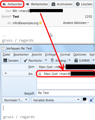

    Ich habe zwei Konten, bei denen ich jeweils auf eine von mir abgesendete E-Mail antworte (um z.B. noch etwas zu ergänzen).
    Das eine Konto übernimmt den Absender (als meine E-Mail-Adresse = unerwünschtes Verhalten):
    und das zweite Konto den Empfänger (erwünschtes Verhalten):
    Ich habe beide Konteneinstellungen verglichen. Ich sehe keinen Unterschied (bis auf Mail-Server und Zugangsdaten). Ich habe dann sogar die Signaturen usw. übernommen, damit so gut wie alles exakt gleich eingestellt ist.
    Also entweder habe ich etwas übersehen oder es gibt einen Fehler. Was meint Ihr?
