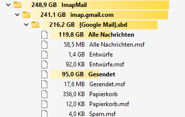

    Hallo Forumsgemeinde, hatte mal aufgeräumt und dann ein neues Profil angelegt. Das alte auf ne NAS ausgelagert.
    Nach ein paar Wochen habe ich aber das selbe Problem.
    Bei
    Gmail 52 GB an Mails in Thunderbird habe ich aber nun 248 GB und der PC geht richtig in die Knie, da er an die Grenze des Speichers geht.
    Hat jemand ne Idee?

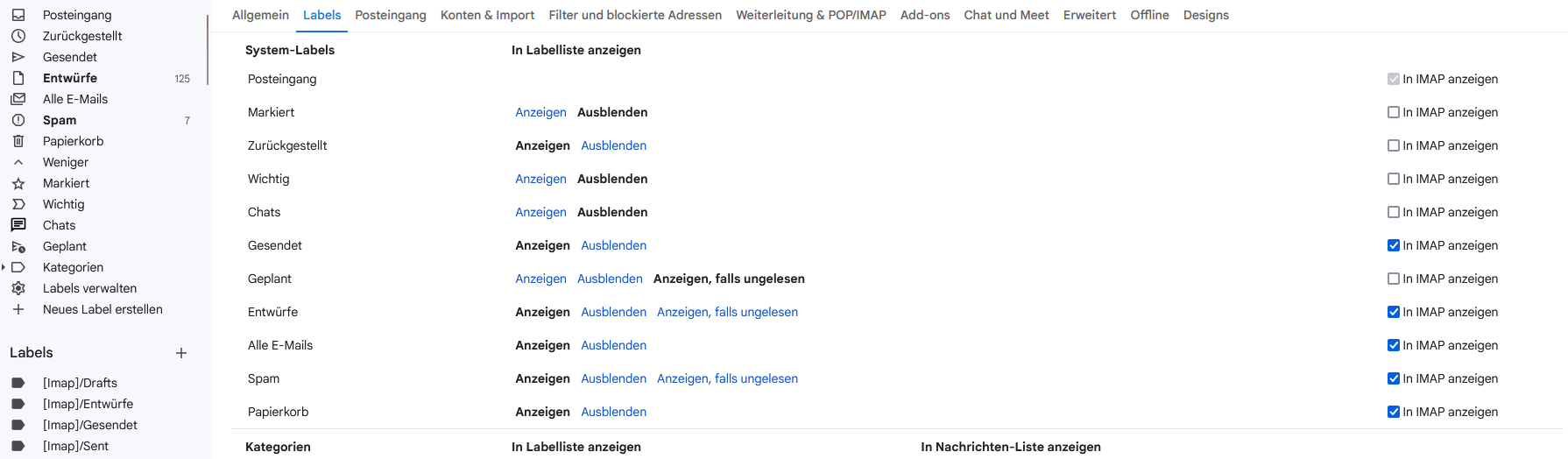

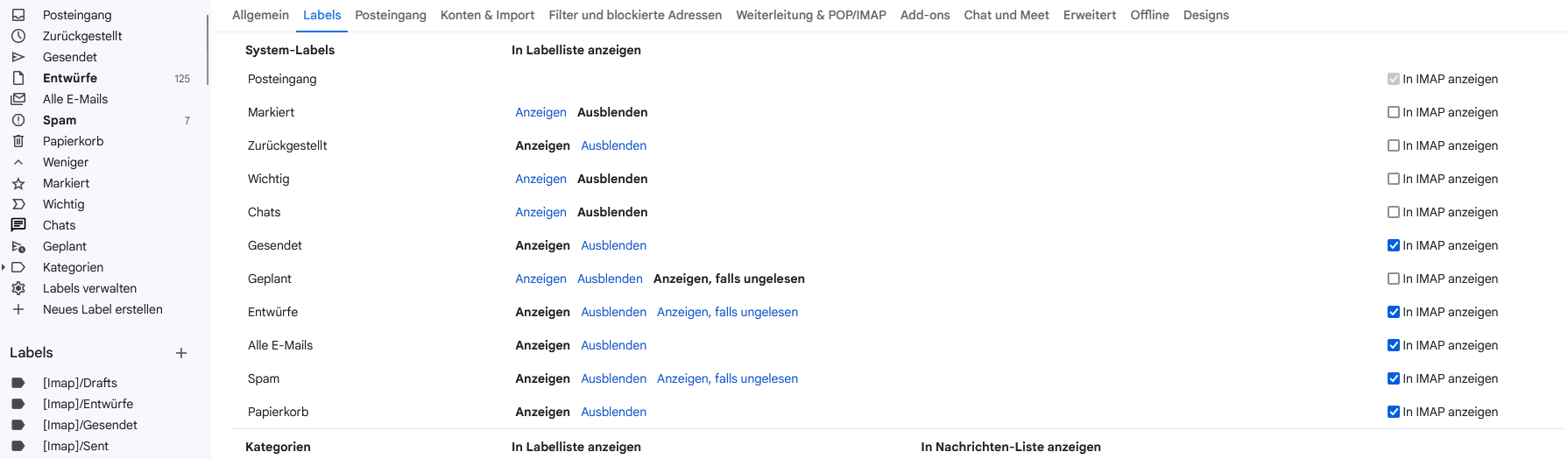

    Hallo, also in TB sind es Ordner mit den bunten Symbolen. Im Google Client fallen mir die Ordner mit [IMPA] auf.
    Vielleicht liegt es daran`?
    Kalender und Adressbuch werden auch geladen, ja.
    Unter Entwürfe ist ein Ordner leer und bei den Gesendeten sind in einem Ordner 7 Mails (von Gestern und Heute) und die gleichen Mail mit allen anderen gesendeten auch im anderen, vollen Gesendet Ordner.
    Gruss

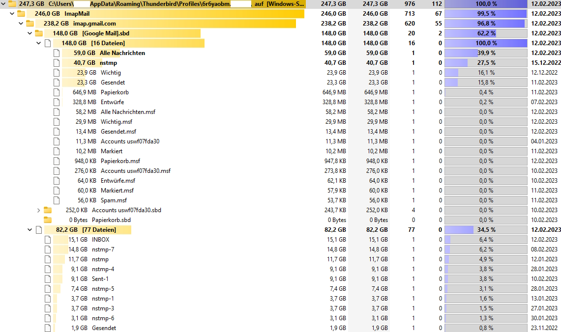

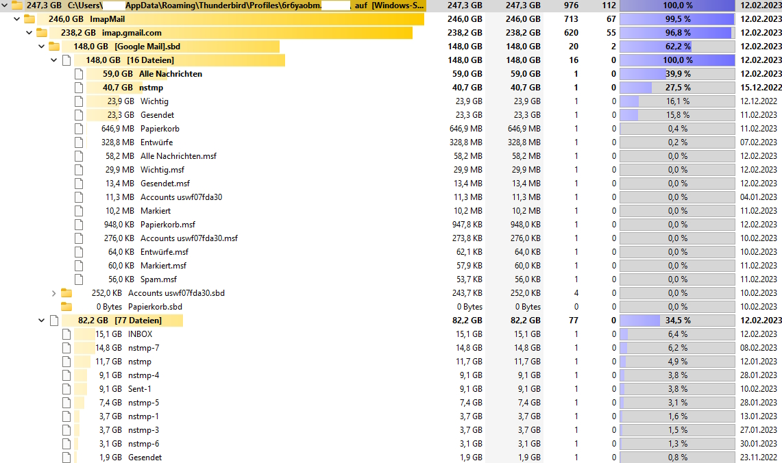

    Hallo, anbei ein Screenshot des Profilordners:
  • Thunderbird über die Jahre gewachsen - 3 Nutzer - 9 IMAP Adresse - Suche dauert extrem lange - wie optimieren?
    • samesame
    • 11. Februar 2023 um 13:40
    Kann mir hier jemand weiterhelfen? Die oben aufgeführten Ordner können doch gelöscht werden oder?
    Was ich hier im Forum nachgelesen habe, wurden die während ner Komprimierung erstellt und die Komprimierung wurde abgebrochen - die Ordner aber nicht gelöscht.
    Habe ich das so richtig verstanden?

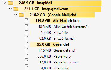

    im lokalen Ordner (Roaming/Thunderbird/Profiles/Nutzer.......: Google Mail gibt es
    59 GB (alle Nachrichten)
    40,7 GB nstmp
    und weitere Ordner mit 4-15 GB
    nstmp-1
    nstmp-2
    nstmp-3
    nstmp-4
    nstmp-5
    nstmp-6
    nstmp-7
    Das sind doch temporäre Ordner die bei der Komprimierung angelegt werden. Oder?
