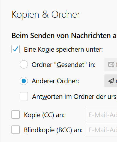

    Hallo Lw,
    bezüglich der Nachrichtengröße kann ich leider nicht helfen, da ich diese Funktion "nur Kopfzeilen laden" nicht nutze. Voreingestellt und nie wissentlich verändert ist bei mir übrigens der Wert von sogar nur 50kB (nur dass ich diese Option wie geschrieben ohnehin nicht aktiviert habe), mit deinen 500KB sollte also tatsächlich fast alles geladen werden.
    Zitat von Lw.
    Signatur (für die regelmäßig geforderten Forums-Angaben
    Ich halte die Signatur für keine passenden Platz für diese Angaben: die jeweils aktuellen Angaben haben sehr oft einen Bezug zum geschilderten Problem, minimal die Thunderbird-Version. Mit der Signatur hast du nun zwei verschiedene Probleme:
    a) eine stets brav gepflegte Signatur reißt ältere Problemdarstellungen aus dem Kontext der Systemkonfiguration, in welchem so ein Problem auftrat, und erschwert oder verhindert damit auch die potentielle spätere Nachvollziehbarkeit.
    b) eine nicht penibel aktualisierte Signatur reißt neue Beiträge aus dem zuvor genanten Kontext (zumindest TB-Version, ggf. auch Betriebssystems und Grafikkarte und was immer noch Einfluss haben mag).
    Es mag im Moment der Problembeschreibung ohne Zweifel den zusätzlichen Aufwand ersparen, aber auch das nur, wenn man in kurzer zeit sehr viele Probleme schildern muss oder möchte - ansonsten dürfte der Pflegeaufwand für solch eine selten länger als sechs Wochen zutreffende Signatur höher sein.
    Technisch geht es folgendermaßen (eigens ausprobiert für dich und mal fix eine Signatur geschrieben, zumindest übergangsweise): ganz oben in der "Titelleiste" der Forumsseite (nicht des Browsers!) auf das Icon vor deinem Nickname klicken (bei mir der blaue Drache auf weißem Grund, bei dir mangels hinterlegtem Avatar "LW" auf rundem grünem Grund). Es öffnet sich ein Popup "Kontrollzentrum" und dort siehst du dann schon in der zweiten Reihe "Benutzerkonto" ganz hinten den Eintrag "Signatur".
