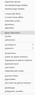

    Allen vielen Dank für die Infos. Hier meine Rückmeldungen (der Reihenfolge nach):
    @ Bastler
    Habe es zuerst noch einmal über ein neues E-Mail-Konto versucht; ohne Erfolg. Den Weg über ein neues Profil (gem. Deiner Anleitung) habe ich mir für heute vorgenommen.
    @ Mapenzi
    Der von Dir dargestellte Weg ist genau der, der bis zur Umstellung auf TB 128.0.1.esr funktionierte. Ich kann jetzt nur auf das entsprechende Mail-Konto (bei Dir: Mapenzi) gehen, rechte Maustaste, und dann erscheinen die Auswahlmöglichkeiten (siehe Bild unten). Derselbe Effekt tritt auf, wenn ich in einem Mail-Konto bei einem bestehenden Order einen Unterordner anlegen will (identischer Ablauf).
    Wenn ich dann "Neuer Unterordner" anklicke, kommt von TB keinerlei Reaktion (das war mit "tut sich nichts" gemeint).
    Das Bild bekomme ich leider nicht besser hin:
      • 33,1 kB
      • 139 × 372
