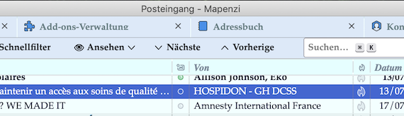

  • Anzeige der Absenderadresse in einem Mail, um Fakemails zu erkennen
    • 29. Oktober 2023 um 14:04
    Man kann ein "vote" abgeben für den 20 Jahre alten https://bugzilla.mozilla.org/show_bug.cgi?id=243258 "Show email address in message list"
    • 29. Oktober 2023 um 13:57
    klicke mal bitte in der Nachrichtenliste (!) oben mit der rechten Maustaste in die Spaltenköpfe.
    Dort sollest du einen Wert "Sender @" finden, den kannst du anhaken.
    Das ging zuletzt mit dem Add-on https://addons.thunderbird.net/en-US/thunderb…address-column/, das aber nicht Supernova kompatibel ist.
    Sorry! Sehe eben erst, dass du es schon selbst korrigiert hast ;)

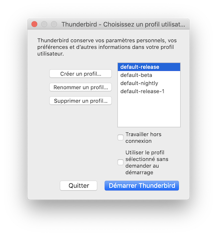

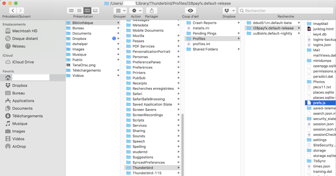

  • Was ist das für ein Profil ?
    • 28. Oktober 2023 um 23:19
    Ob das gar gelöscht werden kann, müsste ich erst recherchieren.
    Kann es ohne Probleme .
    Ich arbeite inzwischen in allen meiner TB-Installationen ohne dieses leere .default Profil.
    Aber Vorsicht: manche TB-Benutzer haben noch ältere .default Profile, die ihre Daten enthalten und die ohne jedwede Probleme funktionieren
    In Firefox dagegen benutze ich immer noch mein .default Profil von 2016 :)
