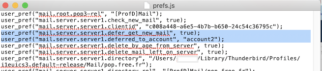

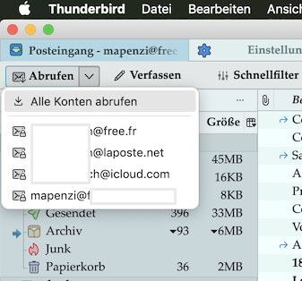

    Ich habe deinen Beitrag zum Anlass genommen, den "Globalen Posteingang (Lokale Ordner)" noch einmal in der aktuellen Version 102.4.1 zu testen und zu überprüfen, ob der gesetzte Haken vor "Dieses Konto beim Abrufen von Nachrichten einschließen" nach mehreren Neustarts verbleibt oder einfach wieder verschwindet
    Ich habe TB danach mindestens zehn Mal neu gestartet. Dabei wurden neue Nachrichten für dieses Konto im Posteingang der Lokalen Ordner herunter geladen und der Haken in den erweiterten Server-Einstellungen ist bisher nicht verschwunden.
    Das drückt sich in der Datei prefs.js aus durch die beiden Zeilen
    user_pref("mail.server.server1.defer_get_new_mail", true);
    user_pref("mail.server.server1.deferred_to_account", "account2");
    Ich habe dazu keine Extra-Zeilen in meiner prefs,js Datei einfügen müssen. Diese wurden automatisch in der prefs.js angelegt, als ich

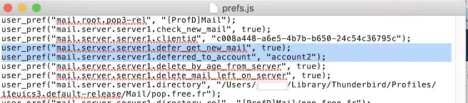

    Leider habe ich dir in meiner vorigen Antwort eine wichtige Frage nicht gestellt:
    werden die eingehenden Mails deiner POP-Konten tatsächlich in den globalen Posteingang in den Lokalen Ordnern umgeleitet?
    Zitat von Assembler8Bit
    ich muss aber der Vollständigkeit halber noch hinzufügen, dass sich dieses Verhalten nur auf ein NEU angelegtes Konto bezieht.

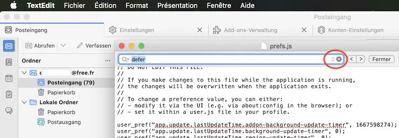

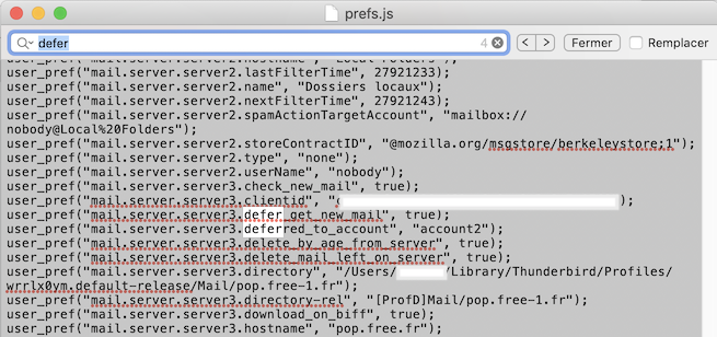

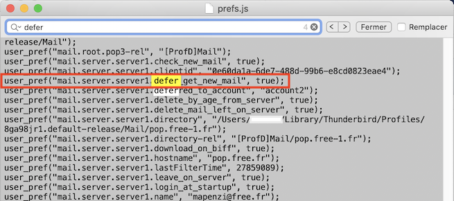

    Leider weiß ich jetzt nicht, welches Verhalten du meinst. Ich glaube aber, du bringst hier einiges durcheinander. Aber ist im Augenblick ohnehin egal, da ich meine Erklärungen noch mal von Null anfange.

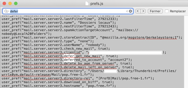

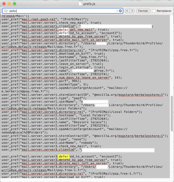

    Zu diesem Zweck habe ich ein völlig neues Profil mit der v102.4.1 erstellt, nur ein einziges POP-Konto eingerichtet und sämtliche Standard- und Konten-Einstellungen so gelassen wie TB sie erstellt hat. Das sieht dann in der Konten/Ordnerliste so aus:
    Für dieses Bild habe ich die prefs.js Datei des neuen Profils geöffnet und eine Suche nach "defer" gemacht. Wie man sieht findet die Suche keine Einstellung, die defer enthält. Das will heißen, dass die beiden Zeilen
    beim Einrichten eines POP-Kontos in der prefs.js Datei standardmâßig von TB nicht erstellt werden! Auch nicht nach mehreren Neustarts.

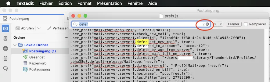

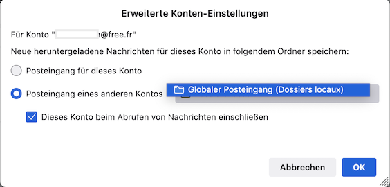

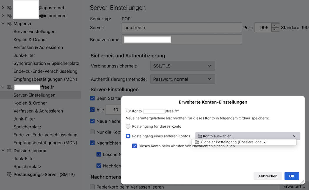

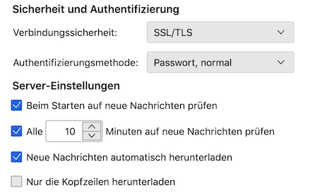

    Im zweiten Teil meines Tests habe ich für dieses POP-Konto in den erweiterten Server-Einstellungen den "globalen Posteingang (Lokale Ordner)" eingestellt und TB neu gestartet. Wie zu erwarten wurde das POP-Konto nicht mehr in der Konten/Ordnerliste angezeigt. Dafür hatten die Lokalen Ordner einen Ordner Posteingang bekommen, ebenso einen Ordner Gesendet, als ich eine Testmail an dieses POP-Konto schickte. Diese Testmail wurde dann auch nach 10 min automatisch herunter geladen.

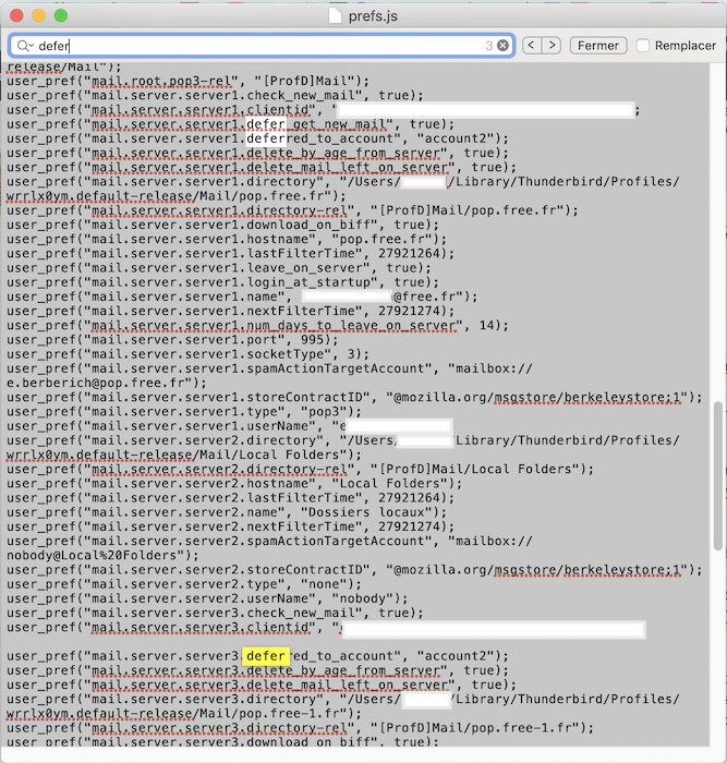

    Ein neuer Blick in die Konten/Ordnerliste und in die Datei prefs.js nach Einrichten des globalen Posteingangs:
    Man sieht, dass in der prefs.js Datei nunmehr die beiden strittigen Einstellungen angezeigt werden. Das heißt, sie sind eindeutig im Zusammenhang mit dem Einrichten des globalen Posteingangs geschaffen worden.
    .....deferred_to_account", "account2"); klingt ja auch logisch: die Mails des account1 werden automatisch in den account2 verschoben.
    Der account2 ist in jedem Profil synonym mit "Local Folders", den Lokalen Ordnern von TB.
    Also nochmals ganz kurz gefasst:
    wenn diese beiden Einstellungen in der prefs.js Datei nicht vorhanden sind, dann ist kein Bug und auch kein Fehler.
    Das beweist nur, dass in diesem Profil noch nie ein globaler Posteingang benutzt wurde, auch wenn das Profil noch so viele POP-Konten enthält.
    Schließlich sei noch erwähnt, dass der Haken vor "Dieses Konto beim Abrufen von Nachrichten einschließen" nach Einrichten des globalen Posteingangs in dem neuen Profil trotz zahlreichen Neustarts nicht von alleine verschwunden ist.

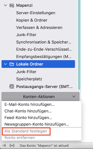

    Habt ihr möglicherweise in den Konten-Einstellungen die Lokalen Ordner als "Standard-Konto" festgelegt?

    Danke für eure Hinweise, die ich gerne beantworten möchte.
    Da ich mich auf Pinguin bezogen hatte, habe ich nicht noch einmal erwähnt, daß es sich um alle (alte und neu angelegte) POP3 Konten handelt.
    In den Servereinstellungen - Nachrichtenspeicher - Erweitert ist in allen Konten "Posteingang eines anderen Kontos" "Lokale Ordner" ausgewählt.

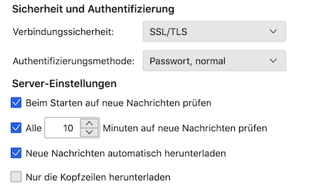

    Bei Servereinstellungen ist überall ausgewählt "Alle 10 Minuten auf neue Nachrichten prüfen".
    Merkwürdig ist, daß beim Senden von Mails von einer alten Adresse auf eine andere alte Adresse sofort nach manuellen Abruf die Mail sichtbar und lesbar ist.
    Wenn ich von einer alten Adresse auf eine neu angelegte sende, dann dauert das mehrere Minuten, bis die Mail ankommt und sichtbar ist.
    Was meinst du mit
    Wolf
    1.099
    12.473
    • 5. November 2022 um 18:00
    Zitat von WolfH
    Was meinst du mit
    Im Tab Konten-Einstellungen gibt es links unten ein Klapp-Menü "Konten-Aktionen" mit mehreren Optionen für das jeweils ausgewählte Konto, darunter "Als Standard festlegen". Für die Lokalen Ordner ist diese Option inzwischen (TB 102) ausgegraut, konnte aber in früheren Versionen offenbar auch anstelle eines POP- oder IMAP-Kontos für die Lokalen Ordner gewählt werden.

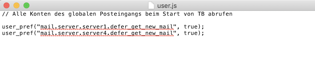

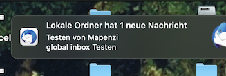

    Der Bug https://bugzilla.mozilla.org/show_bug.cgi?id=1584861 wird nicht mehr weiter bearbeitet, da sein Status in "RESOLVED WORKSFORME" geändert wurde.
    Wenn ihr den globalen Posteingang benutzt und das Verschwinden des Hakens vor "Dieses Konto beim Abrufen von Nachrichten einschließen" bzw. das Nichtabholen neuer Nachrichten für die im globalen Posteingang vereinten Konten beliebig reproduzieren könnt, dann sollte einer von euch einen neuen Bug-Report erstellen.
    Ich kann und werde es nicht machen, weil das Problem bei mir nicht auftritt.
