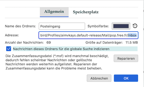

    sind die vielen Nachrichten nur aus dem Posteingang oder auch aus anderen Ordnern des betroffenen Kontos verschwunden?
    Zeige den Profilordner von TB an über das Menü Hilfe > Informationen zur Fehlerbehebung > Profilordner > Ordner öffnen.
    Erstelle zunächst eine Sicherungskopie des Profiordners und beende TB.
    Im Profilordner öffne den Ordner "Mail", in welchem sich die Kontenordner (Speicher) vom Typ "pop.xxx.xx" deiner POP-Konten befinden.
    Identifiziere und öffne den Kontenordner, in dem der Nachrichtenverlust stattgefunden hat, und stelle die Größe der Datei "Inbox" fest.
    Versuche sie in einem Text-Editor zu öffnen und suche nach Nachrichten aus den letzten beiden Jahren: jede einzelne Nachricht beginnt mit einer solchen Zeile wie diese
    From - Fri Oct 10 00:29:48 2014
