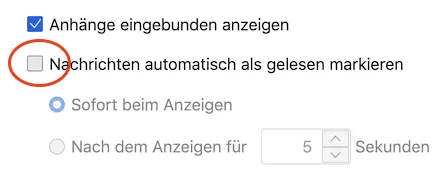

    seit einer gewissen Zeit (und vielen Versionen) ist es so das eine E-Mail die ungelesen ist, auch ungelesen bleibt, obwohl man diese beantwortet hat. Ich kann mich erinnern das dies einmal nicht so war. Sinnvoll ist für mich, das eine E-Mail ungelesen wird, wenn man diese beantwortet hat.
    Lesen & Ansicht
    [ ] Nachrichten automatisch als gelesen markieren
    ist bei mir aus, und es soll auch so bleiben.
    Wem geht es genauso? Oder übersehe ich etwas ... ?

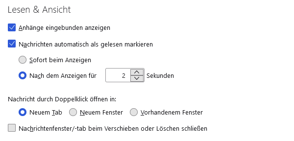

    • 11. August 2023 um 14:16
    Gerade getestet: bei mir nicht! Beantwortete Mails bleiben in Fettschrift.
    Gerade nochmal mit einem 2. Rechner, mit TB 102.14.0 unter Windows 10 getestet.
    Nach dem Beantworten ist keine Fettschrift und der Status Marker zeigt Gelesen.
    Natürlich hier [ ] Nachrichten automatisch als gelesen markieren der Haken raus.

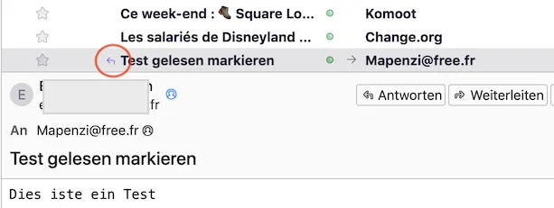

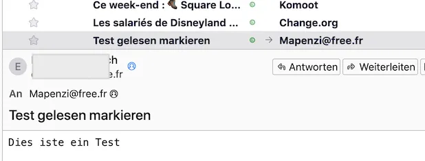

    So hatte ich es auch ursprünglich verstanden! Und habe es jetzt also nochmals getestet in einem quasi neuen Profil ohne Erweiterungen, ohne userChrome.css, mit Standard-Einstellungen bis auf diese ↴
    Dieses Profil hat ein POP- und ein IMAP-Konto. Zum Testen habe ich Mails zwischen den Konten geschickt und beantwortet.
    • markierte (und gelesene) Nachricht, natürlich laut Einstellung noch in Fettschrift angezeigt ↴
    • gelesen und beantwortet ↲
    man sieht also deutlich an dem kleinen lila Symbol, dass die Nachricht beantwortet wurde, aber immer noch als ungelesen in Fettschrift angezeigt wird. Jedenfalls hier unter macOS.....

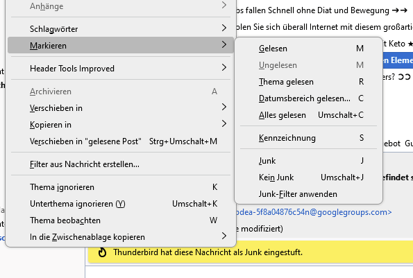

    ich habe gerade bemerkt, dass man die Nachrichten, die gemäß der obigen Einstellung beim Beantworten nicht gelesen angezeigt werden, ganz einfach durch einen Klick auf den kleinen grünen Gelesen/Ungelesen - Button als "gelesen" kennzeichnen kann.
    761
    7.008
    • 12. August 2023 um 16:55
    stattdessen kannst Du auch einfach M drücken.
  • milupo
    • 12. August 2023 um 17:06
    Und bei mehreren Mails Umsch+C.
    761
    7.008
    • 12. August 2023 um 17:08
    richtig, siehe meinen Screenshot, wobei damit alle Mails im markierten Ordner als gelesen markiert werden. Im Screenshot stehen auch noch andere interessante Tastenkombinationen, die ich gerne nutze.
