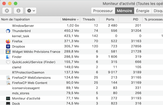

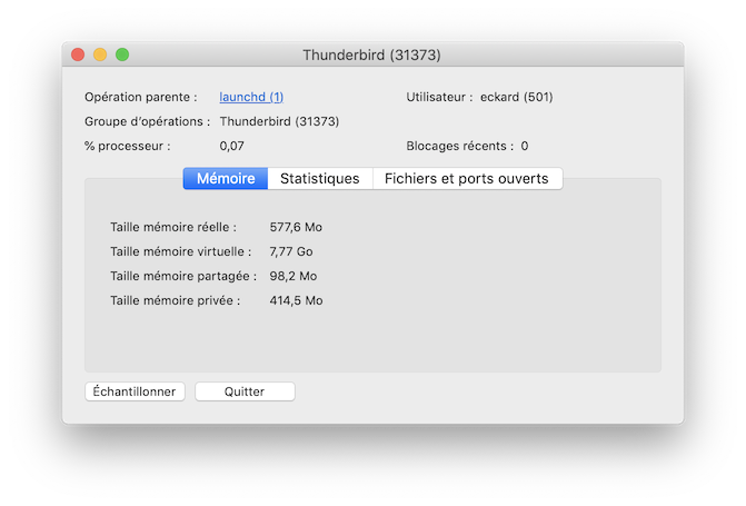

  • TB91 Aufruf der Einstellungen führt zum Absturz und füllt Arbeitsspeicher?
    • 16. November 2021 um 12:05
    mehrere Bugs stehen zur Auswahl :
    Bug 1674132 "Thunderbird Crash in [@ OOM | small] with language pack installed"
    Bug 1642415
    "Memory leak and high CPU when opening prefs/options/settings or on startup, due to language packs matching build locales with older translations that lack some strings causing excessive locale loading"
    Bug 1725955
    "Thunderbird 91.0 when accessing Preferences memory usage climbs until max and program hangs"
    Hast du irgend ein Sprachpaket in TB installiert ?
    Add-ons-Manager > Sprachen ..... (nicht verwechseln mit Wörterbüchern!)
