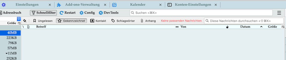

    Ich habe das "Light" Thema aktiviert, was zur Folge hat, dass ich für einige Bereiche die weiße Hintergrundfarbe ändern musste.
    Für die von dir benannten ersten beiden Bereiche benutze ich den folgenden Code in meiner userContent.css Datei (hier für einen hellen cyanblauen Hintergrund). Die Screenshots sollen verdeutlichen, um welchen Bereich es sich jeweils handelt)
    HTML {
    background-color: #e8edf2; }
    Das ergibt
    Mit diesem Code solltest du die Hintergrundfarbe in den Tabs Einstellungen, Konten-Einstellungen, Add-ons-Verwaltung, ... usw überprüfen. Außerdem kann ich nicht garantieren, dass er sich mit deinem Thema verträgt.
    Mein Code in der userChrome.css Datei für den Kontaktbereich im Adressbuch lautet
    #CardViewInnerBox {
    background-color: #e8edf2; !important; }
