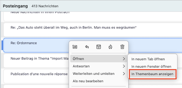

    Zitat von Gurb
    Kann man "Themenbaum" grundsätzlich bei Thunderbird einstellen?
    Nein. Aber statt das von mir gezeigte Kontext-Menü zu benutzen kannst du per "Anpassen" den Button "Themenbaum" in die Symbolleiste ziehen und auf diesen Button drücken, wenn du eine Diskussion komplett mit erhaltenen und beantworteten Mails anzeigen willst. Der Klick auf den Button ist die von mir benutzte Wahl und wahrscheinlich schneller als der R-Klick und Anzeige des Kontext-Menüs:
  • Anwortmail nicht sichtbar
    • 26. September 2025 um 14:11
    ich glaube, da verwechselst du etwas. Der Klick auf auf einen der bunten nach rechts oder nach links gerichteten Pfeile neben dem Betreff hat noch nie die als Antwort gesendeten Mails eingeblendet.
    Das geht derzeit am einfachsten über das Kontext-Menü > Öffnen > Im Themenbaum anzeigen, wobei die Diskussion dann in einem neuen Tab erscheint
