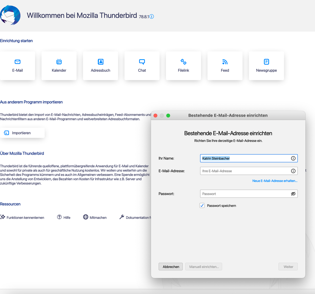

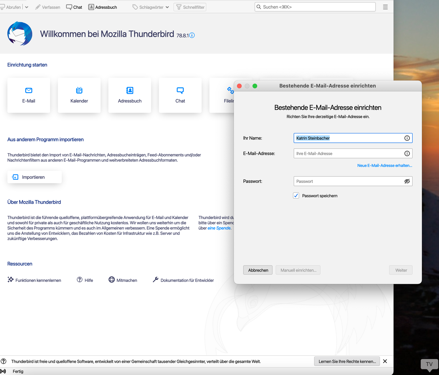

    gleich als erstes: Ich bin wenig erfahren im Umgang mit Mail-Programmen. Vor einigen Wochen habe ich Thunderbird installiert (auf einem Mac mit Sequoia 15.3.2). Ich habe versehentlich POP angegeben anstatt IMAP, so dass alle E-Mails auf GMX gelöscht wurden.*fuck* Jetzt wollte ich die Mail mit Thunderbird ansehen und auf IMAP ändern, aber Thunderbird zeigt nur an, dass ich neue E-Mailkonten zuordnen kann, siehe unten. Ich sehe nirgends meine E-Mail-Ordner, die ich doch aber runtergeladen habe.
    Kann mir jemand helfen? Was mache ich denn jetzt? Wenn ich auf das Thunderbird Sympol in Dock gehe, steht im Thunderbird Fenster 78.8.1 (64 bit).
    Vielen Dank vorab und herzliche Grüße

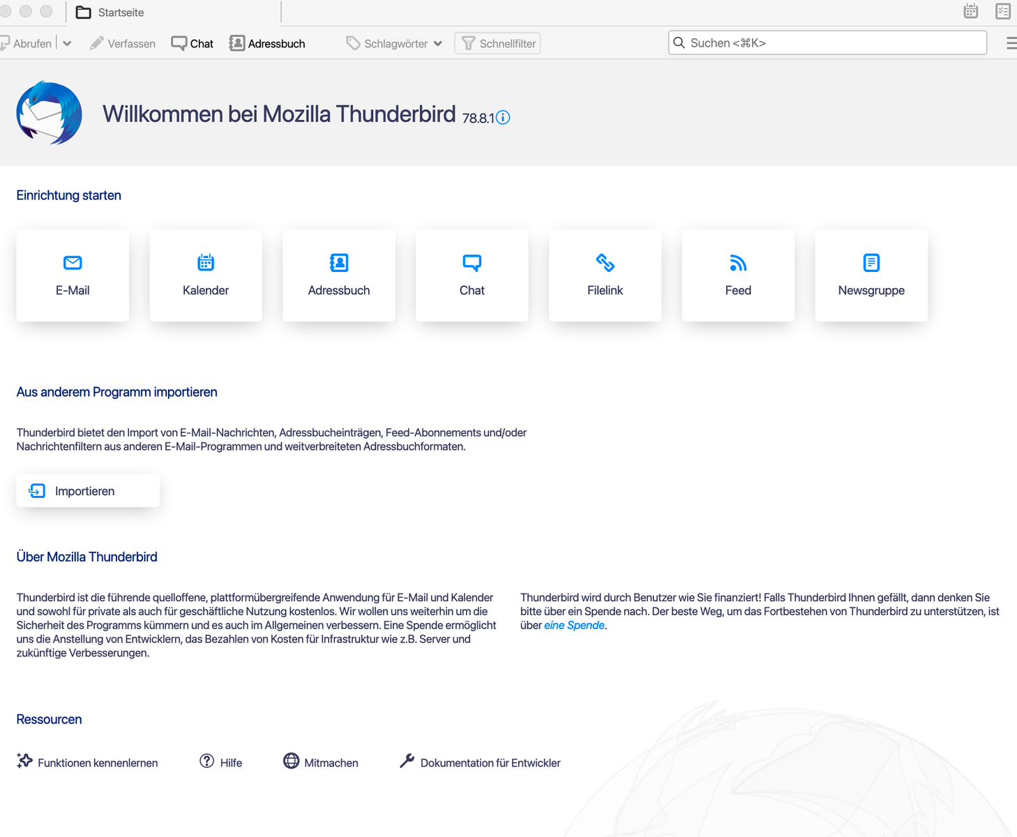

    So sieht es jetzt aus wenn ich das Symbol aus dem Dock starte:

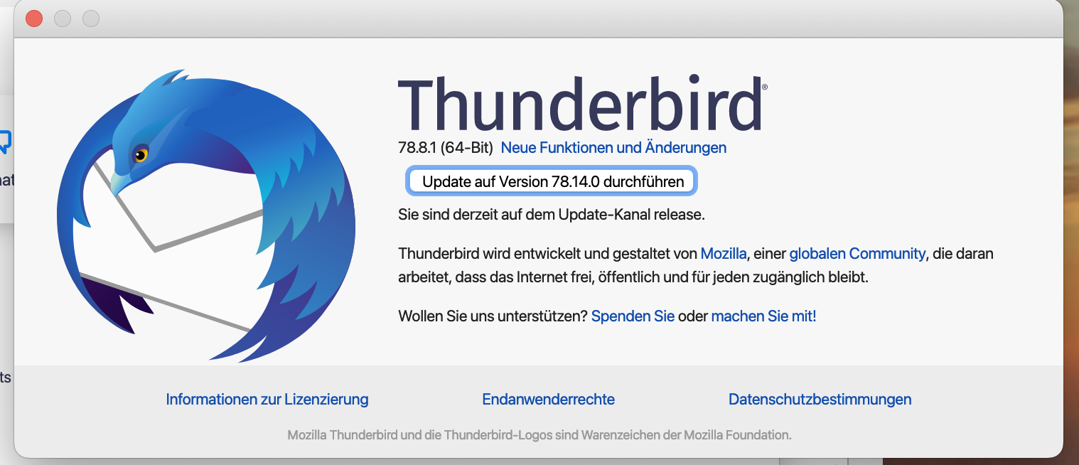

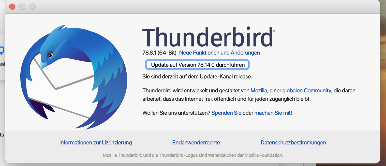

    Wenn ich auf "Über Thunderbird" klicke erscheint folgendes - soll ich das Update anstoßen? (Ich traue mich nicht....

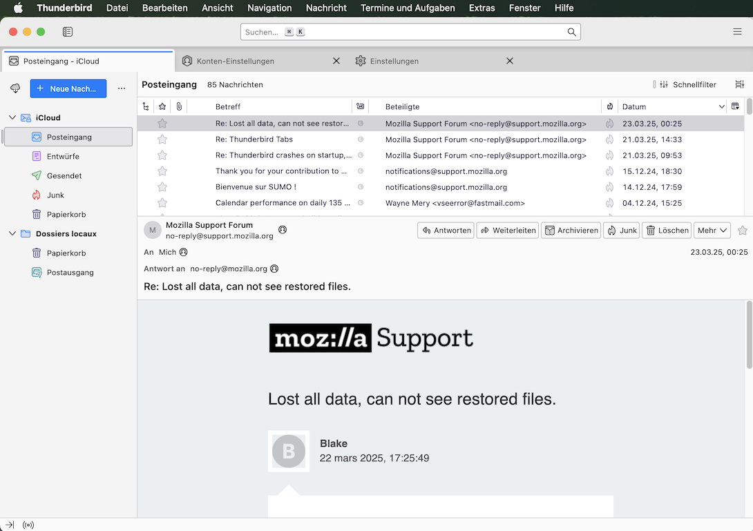

    Was ich nicht verstehe ist, dass du das Fensterchen "Über Thunderbird" mit der Versionsnummer gezeigt bekommst, wenn du TB vom Dock aus startest. Normalerweise solltest du das Hauptfenster von TB sehen mit links der Konten/Ordnerliste und rechts der Nachrichtenliste oben und darunter den Bereich für den Nachrichteninhalt, so ähnlich wie hier in meinem Bild.
    Wie sieht das bei dir aus, wenn du TB startest, wenn du im Hauptfenster links auf den Reiter "Posteingang" klickst?

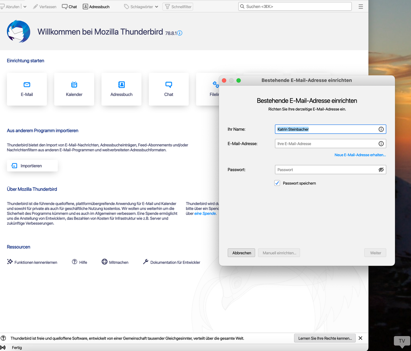

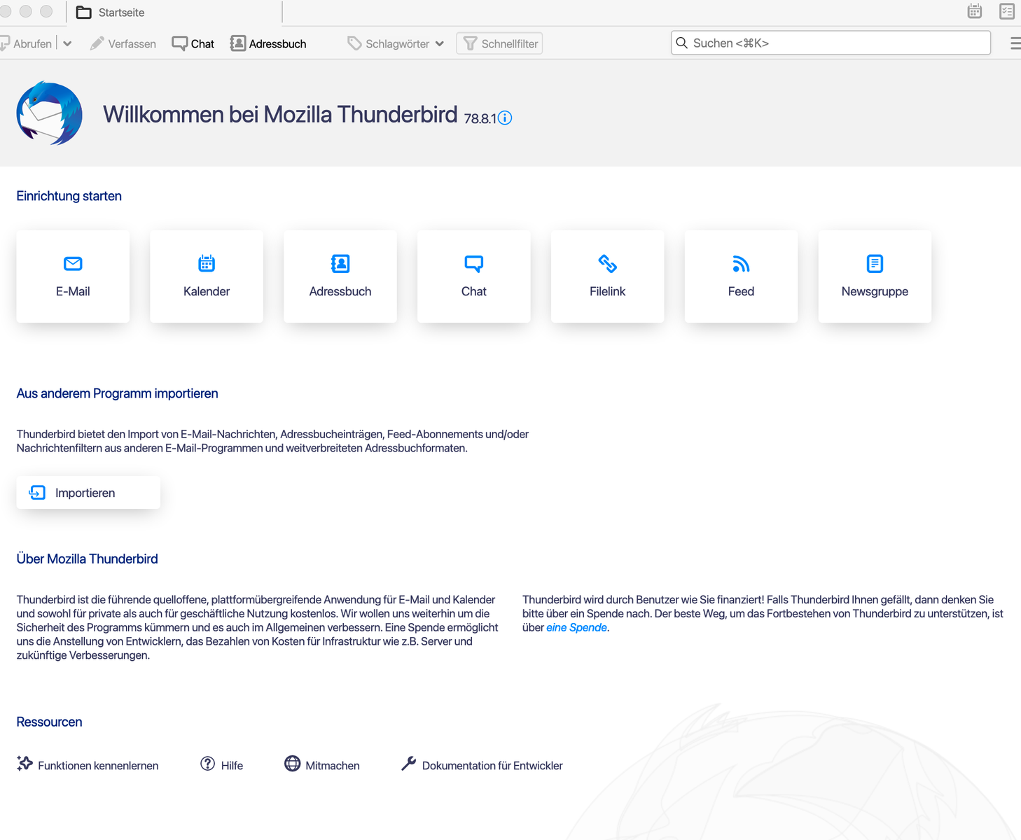

    Wenn ich TB aus dem Dock starte erscheint:
    Wenn ich auf "Über Thunderbird" klicke kommt das kleine Fenster mit dem Hinweis auf das Update.

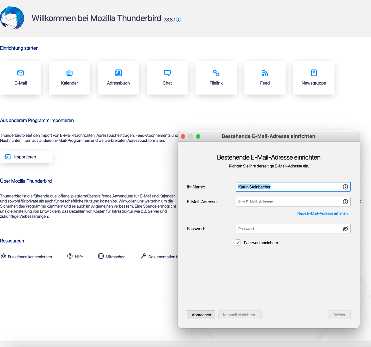

    Wenn ich auf "Email" klicke geht das Fenster mit den neu zuzuordnen Postfächern auf (das hatte ich seinerzeit mit dem GMX Account auch gemacht):
    Aber Ich sehe leider keine schon bestehenden Ordner links.

    Ich versuche mal zusammenzufassen, wie ich die Chronik deiner TB Installation verstehe.
    Du hast vor Jahren schon einmal TB installiert, dann aber nicht mehr benutzt. Daher also sie alte Version 78.14.0.
    Vor einigen Wochen hast du offenbar mit dieser Version ein POP-Konto eingerichtet.
    Plötzlich starte TB aber nicht mehr mit de gewohnten Hauptfenster und dem POP-Konto, sondern wie bei einer Neuinstallation, wobei er zum Einrichten eines Kontos auffordert.
    Diese Problem wird in der Regel durch eine korrupte prefs.js Datei im TB Profil verursacht. Unter bestimmten Umständen (PC-Absturz, TB-Absturz, Stromausfall) kann diese Datei beschädigt werden und wird von TB durch eine neue jungfräuliche prfes.js ersetzt, die keine Kontendaten enthält. Deswegen kann TB beim Start kein Konto finden und fordert auf, eins einzurichten.

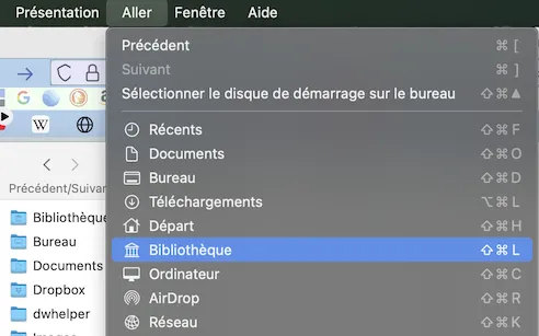

    Öffne den Finder und markiere deinen "Home" Ordner. Wenn du jetzt die Alt-Tast drückst und mit der Maus das Menü "Gehe zu" Menü öffnest, wirst du darin das Item "Library" (oder Bibliothek?) sehen
    Klicke darauf, danach wirst du in deinem Home Ordner einen neuen Unterordner "Library" sehen.
    Man kann die (versteckte) Benutzer-Library auch schneller mit dem Tastenkürzel ⇧+⌘+L anzeigen)

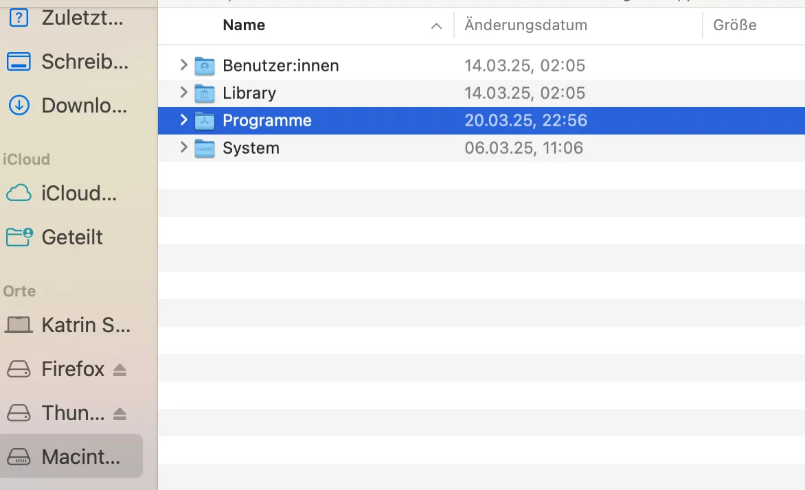

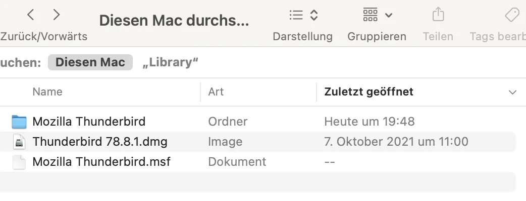

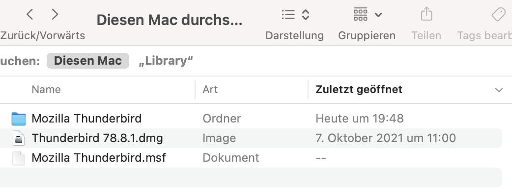

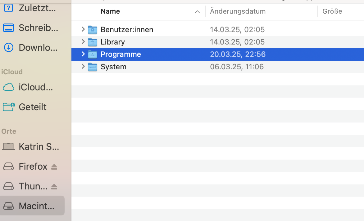

    Ich bin im Finder auf mein Airbook gegangen und habe die Library gefunden - viele Unterordner, aber keiner heißt TB."Library ergab keinen Treffer". Eine Suche auf "meinem Mac" ergab folgende Treffer:
    Nein, so hatte ich es nicht beschrieben! Du solltest auf deinem AirBook den Finder anzeigen....
    So wie du vorgegangen bist, bist du prompt in der falschen Library gelandet.

    • links unten im Dock auf das Finder Symbol klicken, dann öffnet sich ein Finder-Fenster auf dem Bildschirm.
    • jetzt die Tastenkombination ⇧ + ⌘ + L drücken, dann wird die (Benutzer-) Library in deinem HOME Ordner angezeigt
    • den Ordner Library öffnen (Bibliothèque in meiner FR Version) > zum Ordner Thunderbird gehen und öffnen

    vielen Dank! Ich hatte den Finder geöffnet und habe es jetzt nochnmal probiert. Oben stand er auf "zuletzt benutzt" und ich habe die Kombi ⇧ + ⌘ + L drücken, eingegeben, da passiert nichts
    Dann bin ich links nochmal auf "Katrin's MacBook Air"n und auf "Macintosh" gegangen und habe die Tasten ⇧ + ⌘ + L gedrückt, aber es ist wieder nichts passiert. Was mache ich falsch?

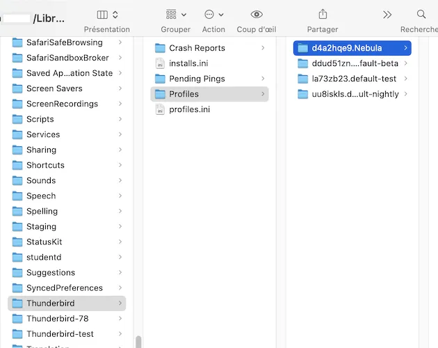

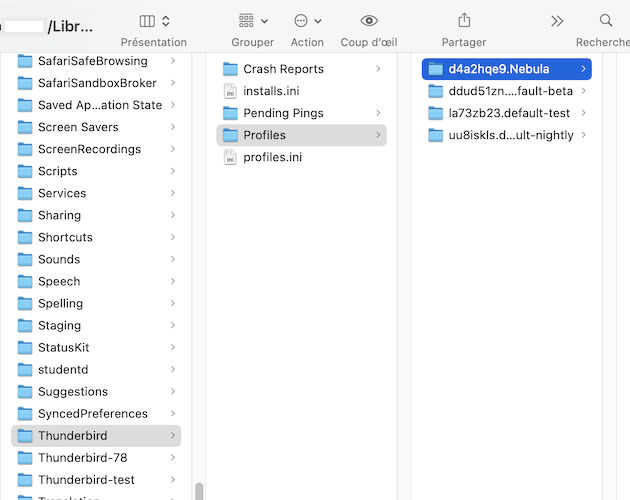

    öffne Thunderbird, gehe zum Menü Hilfe > Informationen zur Fehlerbehebung > Profilordner > Im Finder anzeigen.... Danach am besten Thunderbird wieder beenden.
    Jetzt solltest du im Finder-Fenster in etwas das gleiche Bild sehen wie in meinem folgenden Screenshot :
    Da ist einerseits der Ordner "Profiles" mit mehreren Profilordnern darin: mache einen Screenshot vom Inhalt des Ordners Profiles.
    Unter dem Ordner Profiles siehst du eine Datei profiles.ini: öffne sie mit Text-Edit.app und mache einen Screenshot ihres Inhalts.
