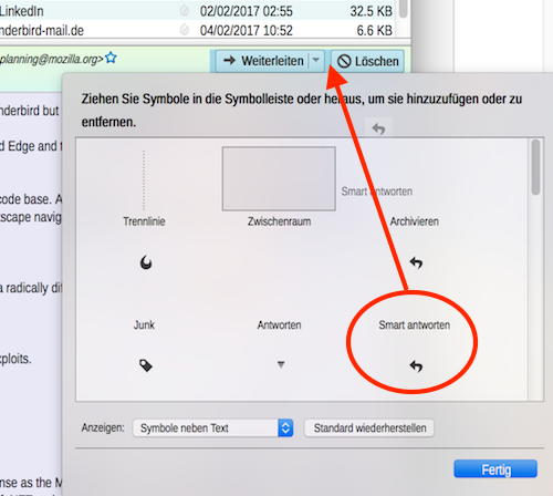

    Zitat von ernadora
    Wenn wir auf eine Mailinglisten-Mail antworten wollen per Klick auf "Antworten", ging die Antwort bisher immer an die Liste, nicht an den Absender.
    Um solche Irrtümer in Zukunft zu vermeiden, ist es vielleicht vorteilhaft, nur noch den Mehrzweck-Button "Smart antworten" in der kleinen Symbolleiste zu verwenden und die anderen Buttons wie "Antworten", "Allen antworten" und "Liste antworten" aus der Symbolleiste via R-Klick > Anpassen zu entfernen:
    Je nachdem, ob die Mail nur an einen oder mehrere Empfänger bzw. eine Liste gerichtet ist, wird sich der Button verwandeln in "Antworten" (Mail war nur an einen Empfänger gerichtet)
    oder in "Allen antworten" mit einem kleinen Pfeil rechts, der erlaubt, zwischen "Allen antworten" und "Antworten" zu wählen, wobei bei "Allen antworten" die Antwort an alle Empfänger und den Absender geht
    und bei "Antworten" nur an den Absender
    EDIT:
    Ergänzend noch ein screen shot mit der automatischen Anpassung des Mehrzweck-Buttons "Smart antworten" im Falle einer Mail, die über eine Verteiler-Liste empfangen wurde:
    Zitat von ernadora
    Das ist in der Liste auch so eingestellt.
    Ich weiß nicht, wo man so etwas "in der Liste einstellt". Kannst du das näher beschreiben.
