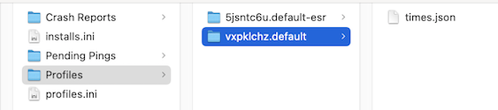

  • Passwort soll jedes Mal beim Start von TB von Hand eingegeben werden
    • 23. März 2025 um 23:18
    Das Hauptpasswort schützt lediglich den Zugriff auf gespeicherte Passwörter, nichts weiter.
    Bist du dir ganz sicher?
    Hier unter macOS und TB 136 werden die Passwörter fûr die Konten durch das Passwort für mein Mac-Benutzerkonto geschützt.
    Das ist relativ neu; es kann sein dass das mit der v128 eingeführt wurde. Ich habe kein sogenanntes "Hauptpasswort" erstellt.
