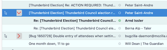

    Wenn in der Nachrichtenliste so viele Nachrichten dauerhaft mit einem Schlagwort-Farbhintergrund versehen werden, wie willst du denn dann die Nachricht erkennen, die gerade geöffnet ist und im Fokus steht? Es gibt dann ja praktisch keine Unterscheidung zwischen fokussierten und nicht fokussierten Nachrichten mehr. Beispiel:
    Welche dieser Nachrichten ist gerade geöffnet, also im Fokus? Ich werd's dir verraten: es ist die untere mit den gestrichelten Linien. Nicht gerade auffallend, wenn man eine Nachrichtenliste voller solcher Nachrichten hat, es sei denn man hebt die Striche per CSS Code stärker hervor.
    Aber wenn du gerne die Nachrichtenliste als Farbpalette anzeigen willst, ist mir das auch recht.
    Ich benutze nicht viele Schlagwörter, habe extra für die nächste Grafik mehrere eingesetzt. Hier ist eindeutig, welche Mail gerade geöffnet ist und im Fokus steht und welche Nachrichten mit Schlagwörtern versehen sind (Textfarbe) und welche nicht.
    Dafür benötige ich nur diese CSS Code:
    /*  Alternating row colors in thread pane  */
    #threadTree tr:nth-child(2n) {
     background-image: linear-gradient(rgba(0,0,0,.05), rgba(0,0,0,.05)) !important;
    /*   Background colors selected messages */
    *|*:root {
     --listbox-focused-selected-bg: #1C86DD  !important;
     --listbox-selected-bg: #B9D3EE  !important;
     --listbox-selected-color: white !important;

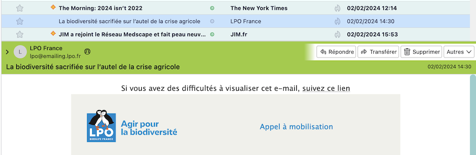

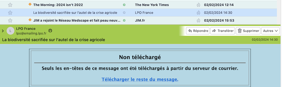

    Zitat von xerax5
    Das hatte ich bereits getestet, allerdings tangiert das nur die Textfarbe, leider keine Hinterlegung.
    Bei mir funktioniert beides, wie auch bei den fünf Standard-Schlagwörtern.
    Ich habe ein zusätzliches Schlagwort für eine Korrespondentin namens Anne erstellt
    Wenn in der Nachrichtenliste eine Mail dieser Korrespondentin markiert ist und im Fokus steht
    Die selbe Nachricht markiert, aber nicht im Fokus stehend
    Die selbe Nachricht nicht markiert
    Man sieht also, dass Nachrichten dieser Korrespondentin die Hintergrundfarbe kirschrot erhalten, wenn sie markiert sind und im Fokus stehen.
    Wenn sie nicht im Fokus stehen oder nicht markiert sind, bekommen sie die selbe Farbe kirschrot als Schriftfarbe !
