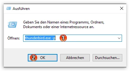

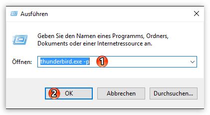

      Öffnen Sie das Windows-Startmenü und geben Sie in das Suchfenster bzw. unter "Ausführen..." thunderbird.exe -p (Punkt 1) ein und drücken Sie dann die Eingabetaste bzw. klicken Sie auf OK (Punkt 2):

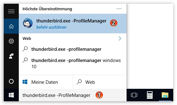

    • Windows 10:
      Sie können auch unter Windows 10 per Rechtsklick auf das Windows-Symbol in der Task-Leiste den Menüpunkt "Ausführen" aufrufen und entsprechend zu den obigen Ausführungen bez. der älteren Windows-Versionen vorgehen.

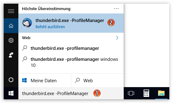

      Es geht aber deutlicher schneller, wenn Sie einfach in das Eingabefeld der Task-Leiste thunderbird.exe -p (oder thunderbird.exe -ProfileManager) eingeben (Punkt 1) und dann auf "Befehl ausführen" (Punkt 2) klicken:

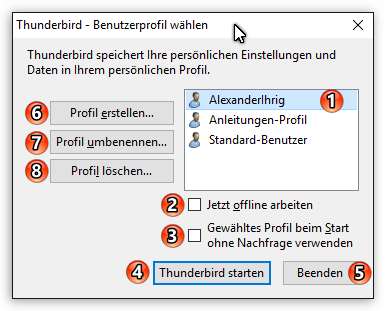

    2 Das Hauptfenster des Profil-Managers

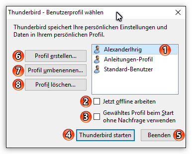

    Im Profil-Manager werden die bestehenden Profile aufgelistet (Punkt 1):
    2.1 Mit einem bestimmten Profil arbeiten
    Um Thunderbird mit einem bestimmten Profil zu starten, wählt man das gewünschte Profil aus und entscheidet, ob man (nur selten sinnvoll bzw. notwendig)  Jetzt offline arbeiten (Punkt 2) markiert. Mit der Option  Gewähltes Profil beim Start ohne Nachfrage verwenden (Punkt 3) legt man fest, ob Thunderbird beim nächsten Start den Profil-Manager automatisch wieder anzeigt und somit die erneute Auswahl-Möglichkeit anbietet. Wenn Sie also bei jedem Start diesen Dialog gerne sehen und benutzen möchten, lassen Sie die Option bitte deaktiviert (empfohlen). Klicken Sie auf Thunderbird starten (Punkt 4), um Thunderbird mit dem gewählten Profil zu öffnen. Mit einem Klick auf Beenden (Punkt 5) wird der Profil-Manager geschlossen.

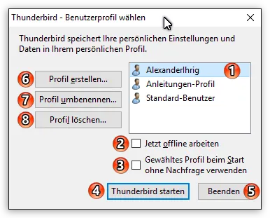

    3 Funktionen des Profil-Managers
    Mit dem Profil-Manager können Sie bei Bedarf neue bzw. zusätzliche Profile hinzufügen, bestehende Profile umbenennen oder löschen.

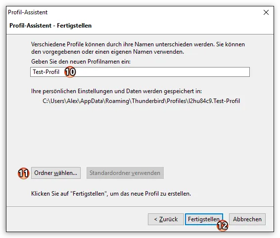

    3.1 Ein neues Profil erstellen

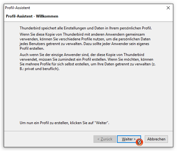

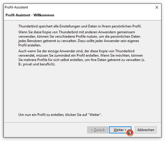

    Wählen Sie Profil erstellen... (Punkt 6) , um mit dem Profil-Assistenten zu beginnen. Es erscheint ein Hinweis-Text, den Sie mit einem Klick auf Weiter (Punkt 9) bestätigen:

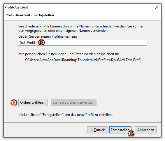

    In dem folgenden Dialogfeld geben Sie einen beliebigen aussagekräftigen Namen für das neue [lexicon='Profil',''][/lexicon] (Punkt 10) ein. Mit Ordner wählen (Punkt 11) bekommen Sie bei Bedarf die Möglichkeit, das neue Profil an einem beliebigen Ort auf Ihrem Datenträger zu speichern. Wenn Sie hier nichts ändern, wird der standardmäßige Ort benutzt.
    Achtung
    Wenn Sie mit Ordner wählen den Speicherort des verändern, kann dies manchmal zu Problemen führen bzw. spätere Problemlösungen erschweren. Nutzen Sie diese Funktion am besten nur, wenn es sein muss.
    Wählen Sie Fertig stellen (Punkt 12), um das [lexicon='Profil',''][/lexicon] von Thunderbird anlegen zu lassen.

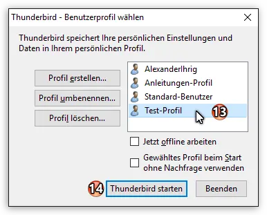

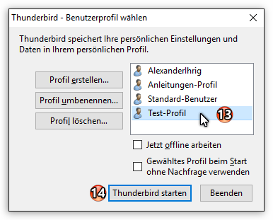

    Sie sind wieder im Hauptfenster des Profil-Managers und sehen in der Liste rechts jetzt das neue Profil (Punkt 13). Das neue Profil können Sie nun auswählen und mit einem Klick auf Thunderbird starten (Punkt 14) damit arbeiten:

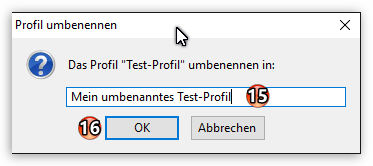

    Sie können den im Profil-Manager benutzten Namen der Profile verändern. Es ist also möglich, beispielsweise das "Test-Profil" umzubenennen. Dazu klicken Sie im Hauptfenster des Profil-Managers auf Profil umbenennen... (siehe weiter oben Punkt 7) und erhalten den folgenden Dialog:
    Im Eingabefeld (Punkt 15) bearbeiten Sie den Namen des Profils und bestätigen die Änderung mit einem Klick auf OK (Punkt 16).

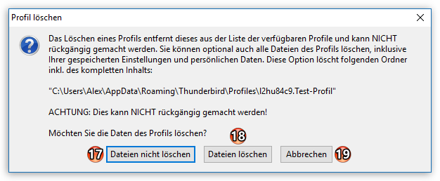

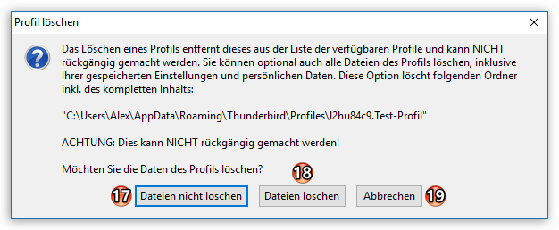

    3.3 Ein bestehendes Profil löschen
    Mit dem Profil-Manager haben Sie auch die Möglichkeit, ein bestehendes Profil zu löschen. Wählen Sie im Hauptfenster des Profil-Managers bewusst und vorsichtig das gewünschte Profil aus und klicken Sie auf Profil löschen... (siehe weiter oben Punkt 8). Der Dialog zum Löschen öffnet sich:
    Achtung
    In diesem Dialogfeld wird Ihnen der Pfad zu dem Profilordner dieses Profils angezeigt. Überlegen Sie genau, welche Dateien sich an dem angezeigten Speicherort befinden könnten! Zeigt der Speicherort womöglich auf ein Verzeichnis, in dem sich noch andere Daten befinden könnten (beispielsweise: C:/Windows/)?
    Seien Sie vorsichtig, sonst werden Daten gelöscht, die Sie noch benötigen!
    Sie haben hier folgende Optionen:
    • Mit einem Klick auf Dateien nicht löschen (Punkt 17) wird das Profil nur aus der Liste des Profil-Managers entfernt. Der eigentliche [lexicon='Profilordner',''][/lexicon] auf dem Datenträger bleibt erhalten. Die Daten werden also nicht gelöscht.
    • Ein Klick auf Dateien löschen (Punkt 18) entfernt das Profil aus dem Profil-Manager und löscht den bei Ihnen im Dialogfeld genannten Ordner komplett ohne weitere Rückfrage vom Datenträger!
    • Mit Abbrechen (Punkt 19) verlassen Sie das Dialogfeld, ohne etwas zu löschen.

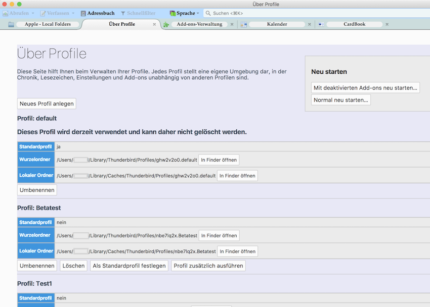

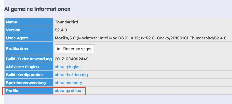

    4 Neuerung ab Thunderbird 52

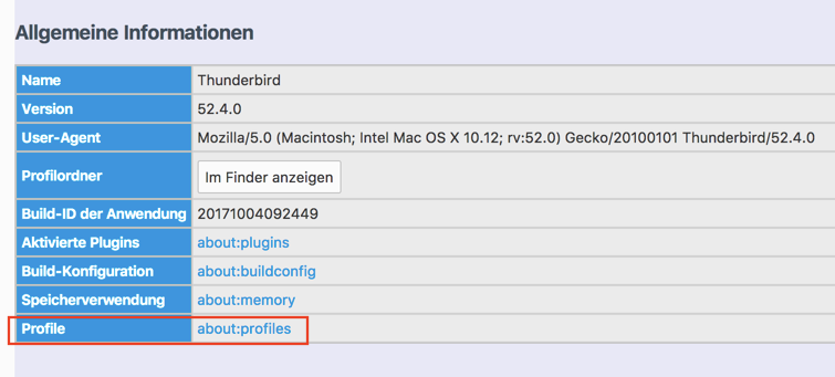

    Seit der Version Thunderbird 52 kann der Profil-Manager auch über die Benutzeroberfläche von Thunderbird aufgerufen werden.
    Klicken Sie dazu in der Menüleiste auf Hilfe ➔ Informationen zur Fehlerbehebung und unter Allgemeine Informationen auf about:profiles.
    Der Profil-Manager wird dadurch in einem neuen Tab geöffnet:
