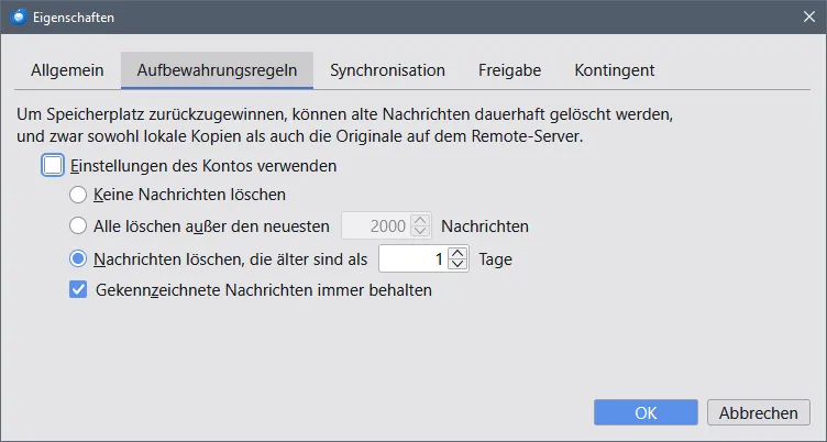

    Das scheint dann aber auf einem anderen Weg zu gehen. Rechtsklick auf den gewünschten Ordner / Eigenschaften:
    Das kann man wohl per Ordner jeweils einzeln konfigurieren. Das passiert dann immer wenn Thunderbird die Komprimierung automatisch startet. Die Komprimierung wiederrum kann man unter "Speicherplatz" in den allgemeinen Einstellungen vom Thunderbird einstellen.
    So soll Google die Sortierung mit deren SPAM Erkennung / KI / Voodoo machen, und ich lösch das dann einfach schon vorher weg - bevor Google das eh in 30 Tagen erledigt hätte. Die 30 Tage waren mir aber zu viel an der Stelle.
    Passt so, für mich zumindest.

    • 2. November 2025 um 19:45
    Ich sehe hier nun zwei Probleme:
    • Es gibt kein natives Filter-Feature in Thunderbird, das automatisch den Junk-Status (Spam-Flag) für eine Mail setzt, nur weil sie in einem bestimmten Ordner liegt
    • Die Einstellung (der Screenshot oben von mir) ist extrem verwirrend, da man natürlich denkt das die Einstellung greift, da sie ja auch direkt darunter platziert ist (nicht jeder hat auch die Spalte "Spam" in der Ansicht aktiviert)
    Das ist schon korrekt, die Flamme bleibt grau. Erst wenn man sie manuell setzt, wird sie rot. Aber dann kann ich auch gleich ein STRG-A / ENTF machen ...

    Zitat von AngelOfDarkness
    Ist doch alles simpel. Der TE hat eine gmail-Adresse, aber er nutzt nicht Gmail als Web oder App.
    Spam-Mails werden wie bereits beschrieben von GMail aussortiert und in den Spam-Ordner gelegt.
    Junk-Mails werden von Thunderbird aussortiert, wenn dafür Regeln existieren oder manuell in den Ordner Junk verschoben. Aber eben nicht automatisch nach einem (1) Tag gelöscht, so wie seine Vorgabe eingestellt ist. Siehe sein Screenshot im ersten Beitrag.
    Genau so. Es geht nur darum das der Ordner nicht von selbst leer wird, wie eben oben auf dem Screenshot zu sehen ist.
