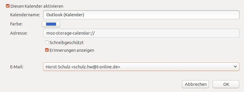

    Mein Problem:
    die Verbindung wird über TbSync (CalDAV & CardDav) zum T-Online – Server hergestellt
    Hier:
    (https://spica.t-online.de/spica-calendar…_CALENDAR-MAIN/)
    Der Kalender wird dann richtig angezeigt, aber es poppen unablässig, im Sekundentakt, alle eingestellten Erinnerungen der Kalendertermine auf, und lassen sich nicht schließen / beenden. Einziges Hilfsmittel: über Kalender / Eigenschaften / Erinnerungen: nicht einschalten.
    Aber das kann nicht die Lösung sein.
    In den Forum von T-Online gibt es etliche vergleichbare Problemen mit vielen Lösungen, aber keine die funktioniert.
