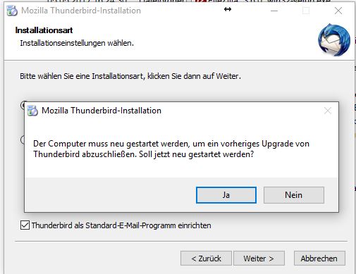

    in einem englischen Forum habe ich gefunden, wie man die Deinstallaition erzwingen kann: im Thunderbird Hauptverzeichnis die Datei thunderbird.exe.moz-delete und die update-settings.ini löschen; danach funktionierte die Deinstallation. :les:
    Die neueste Thunderbird Version 52.1.0 neu installiert; hat automatisch den richtigen Profilordner gefunden, d.h. alle Nachrichten da, ABER gleiches Problem mit den Abstürzen!!!:wall:
    also Thunderbird wieder deinstalliert (ging jetzt auf Anhieb) und die Vorgängerversion 45.8.0 installiert; alle Nachrichten da und KEINE Abstürze mehr. :) (automatische updates deaktivieren nicht vergessen)
    Fazit: scheint definitiv an der aktuellen/neuen Version zu liegen. Komisch, dass bisher noch kein anderer dieses Problem gehabt zu haben scheint.

    Ja, habe ich, gleiches Problem. Ich bin allerdings inzwischen einen Schritt weiter. Ich habe versucht, Thunderbird komplett zu installieren und bekomme hier die Meldung, dass ein update von thunderbird noch nicht abgeschlossen sei, und ich den Rechner neu starten solle. Nach Rechnerneustart und erneutem Deinstallationsversuch die gleiche Meldung (s. Anhang). In dem ZUsammenhang ist vielleicht interessant, dass auf der Windows App Liste der installierten Programme "Mozilla Thunderbird 45.8.0" steht, in Thunderbird selber unter Hilfe über Thunderbird die Version 52.1.0. . Irgendwie scheint wohl bei dem update was schief gelaufen zu sein - hat auch meiner Erinnerung nach ewig gedauert - aber wie bringe ich das Programm jetzt wieder vom Rechner runter, um neu zu installieren?
