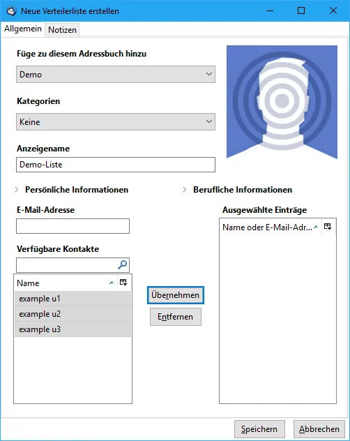

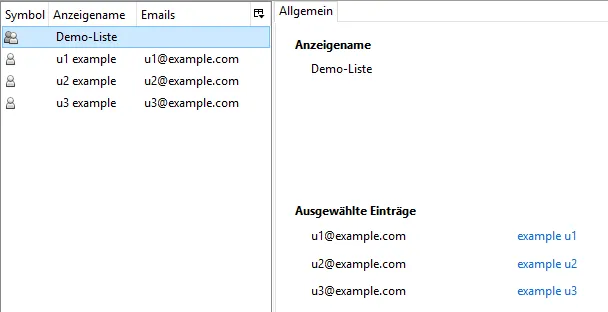

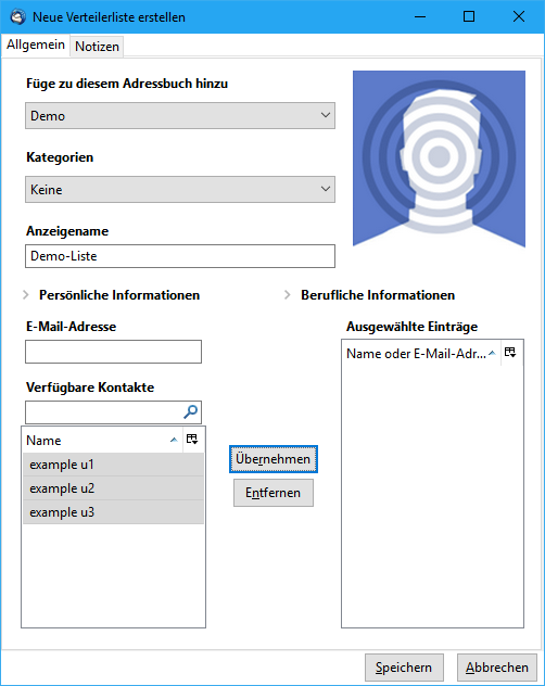

    Ich kann aus deiner Frage nicht genau entnehmen, was du gemacht hast, Du schreibst einmal, dass du eine Gruppe in CardBook erstellt hast (vermutlich meinst du eine Liste, Gruppen kenne ich in CardBook nicht). Mit dieser kannst du aber nur an einen Kontakt eine Mail senden.
    Dann schreibst du, du hättest noch eine Gruppe mit eigenen E-Mail-Adressen erstellt. Was ist dabei der Unterschied zur ersten Beschreibung?
    Ich habe das mal mit drei Demo-Kontakten nachgestellt. Zuerst erstellst du eine neue Liste, übernimmst dann darin die gewünschten Kontakte und sendest dann eine Mail an die Liste.
