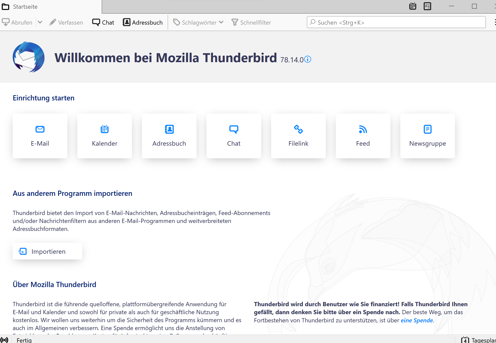

    • 4. März 2024 um 20:49
    Hab das Ganze eben noch einmal probiert, zweimal upgrade bis zu Version 78.14.0, Thunderbird hat sich nach jedem Upgrade geschlossen und wieder geöffnet, alles war da. Dann habe ich Thunderbird in der Version 78.14.0 manuell geschlossen, um zu sehen, ob beim Neustart auch noch alles da ist. Und siehe da, alles weg, Komm hier nicht weiter.
    78.14.0 deinstalliert, 60.2.1 wiede rinstalliert, alles wieder da.
