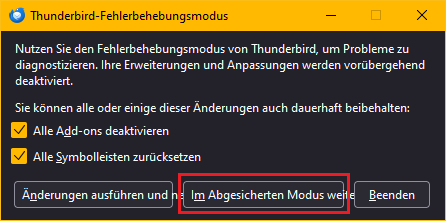

    Ein erster einfacher und schneller Test wäre, die Situation im Fehlerbehebungsmodus zu prüfen. Siehe Menü Hilfe, Fehlerbehebungsmodus.

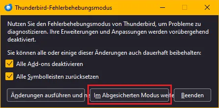

    Die Fehlerbehebungsinfos in Version 60 sind zu lang um sie hier einzufügen.
    3 Mal editiert, zuletzt von zottelthebest (17. Januar 2024 um 21:36)
    930
    2.683
    • 17. Januar 2024 um 21:02
    Zitat von zottelthebest
    oder in der version wo das profil noch funktioniert, also 60? Hab grad wieder upgedatet auf 68 und es war wieder alles weg...
    Der Fehlerbehebungsmodus dient zur Eingrenzung bei auftretendem Fehler, also in der 68. In TB60 bringt uns das nicht weiter. Fehlerbehebungsmodus ist aber nicht Fehlerbehebungsinfos. Die gerne auch, aber gemeint ist auf jeden Fall der Fehlerbehebungsmodus und in dem Modus dann die Beobachtung, ob das Problem weiterhin auftritt. Beim nächsten Start von TB würde es im normalen Modus weitergehen und ohne weitere Maßnahmen dann natürlich auch wieder mit dem Fehler daherkommen.
    Falls Du bei auftretendem Fehler nicht soweit kommst, den Fehlerbehebungsmodus in Thunderbird aufzurufen, kannst Du das auch wie folgt tun: Thunderbird mit gedrückter SHIFT-Taste starten. Dann kommt auch dieser Dialog:
    Es wäre gut, wenn Du uns einen visuellen Eindruck von ".. und es war wieder alles weg..." geben könntest. Meint einen anonymisierten Screenshot.

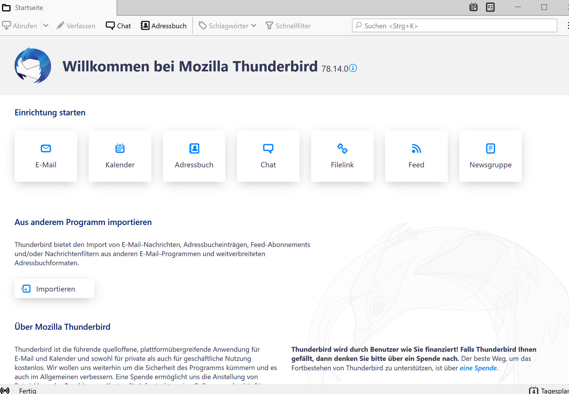

    Hab das Ganze eben noch einmal probiert, zweimal upgrade bis zu Version 78.14.0, Thunderbird hat sich nach jedem Upgrade geschlossen und wieder geöffnet, alles war da. Dann habe ich Thunderbird in der Version 78.14.0 manuell geschlossen, um zu sehen, ob beim Neustart auch noch alles da ist. Und siehe da, alles weg, Komm hier nicht weiter.
    78.14.0 deinstalliert, 60.2.1 wiede rinstalliert, alles wieder da.
