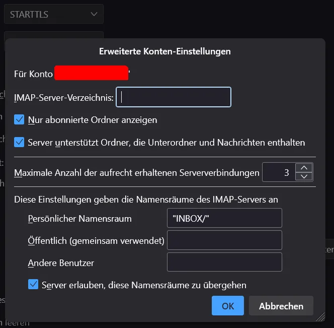

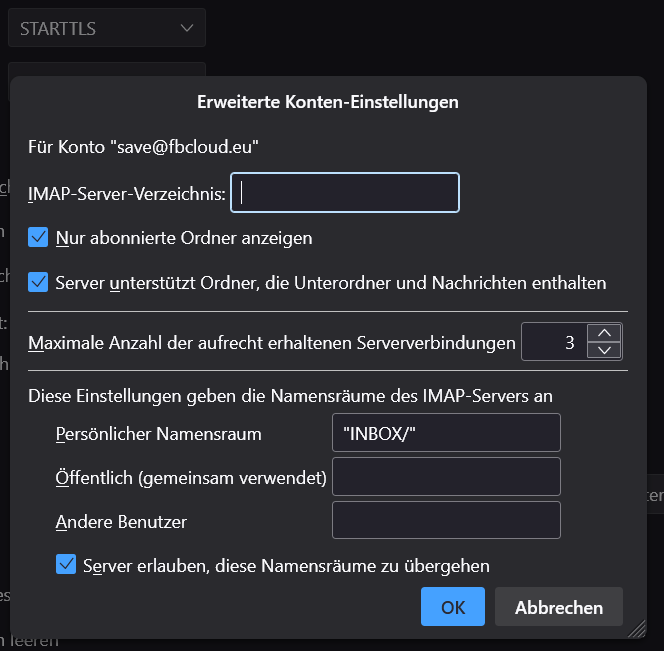

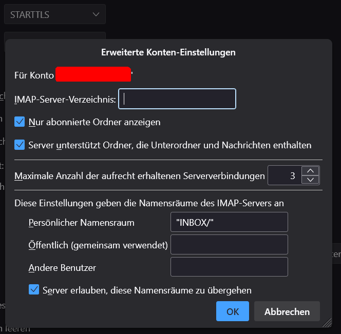

    Hallo zusammen.
    Ich habe soeben einen neuen Email-Accound in Thunderbird eingerichtet.
    Leider sind dessen Unterordner "Gesendet, Junk, Papierkorb, Postausgang" im LOKALEN ORDNER gelandet.
    Nur "Posteingang" ist korrekt im Accound-Verzeichnis.
    Unterordner "Entwurf" habe ich noch gar nicht gefunden.
    Ich benutze einen IMAP-Server.
    Unter Erweiterte Konto-Einstellungen habe ich folgendes eingetragen - könnte hier ein Fehler sein?
    - IMAP-Verzeichnis: (meine neue Email-Adresse)
    - Persönlicher Namensraum: "INBOX/"
    - Server erlauben, diese Namensräume zu übergehen: [JA]
    Sonst ist in diesenm Fenster nichts markiert/eingetragen.
