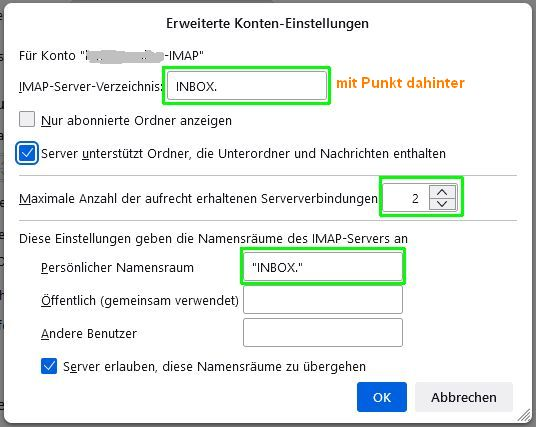

    Unter Erweiterte Konto-Einstellungen habe ich folgendes eingetragen - könnte hier ein Fehler sein?
    - IMAP-Verzeichnis: (meine neue Email-Adresse)
    - Persönlicher Namensraum: "INBOX/"
    - Server erlauben, diese Namensräume zu übergehen: [JA]
    Sonst ist in diesenm Fenster nichts markiert/eingetragen.

    Da etwas einzutragen kann bei bestimmten Providern sinnvoll sein, aber dann wie folgt als Beispiel:
    Mit Rechtsklick auf einen Kontenordner -> Abonnieren lassen sich die gewünschten Ordner zur Ansicht holen.

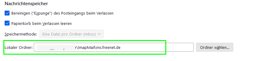

    Schaue einmal unter Konten-Einstellungen -> links Server-Einstellungen -> rechts unten
    der Pfad sollte nicht auf Local Folders verweisen. Die Zeilenbeschriftung "Lokaler Ordner" kann verwirrend sein,
    er beschreibt nur den Pfad des Kontos im Profilordner auf der Festplatte, aber !keinesfalls! Local Folders!
    ...hier habe ich einen anderen Ordner verwendet;
    D:\_KONFIG_SAVE\Thunderbird\Profile\xxxyyyZZ
