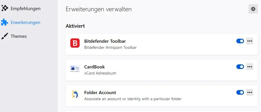

    inzwischen hat sich mein Problem gelöst: Bitdefender Toolbar in TB war schuld.

    Aus einer TB 78.14.0 Installation:
    Die Toolbar ist ein Add-on, das sich selbst installiert hat. (Bin zwar nicht ganz sicher, aber ich denke, so war es)

    Das habe ich so gemacht, allerdings zunächst ohne Erfolg. (Auch die V. 72.1 war nicht zu "sehen")
    Inzwischen funktioniert Cardbook dennoch wieder: Das Problem lag bei "Bitdefender Total Security" und dessen Toolbar in TB. Die Entfernung der Toolbar und eine Änderung der Regel in Bitdefender hat Cardbook wieder zum Erblühen gebracht. Mit einer Neuinstallation der Toolbar warte ich noch eine Zeitlang.

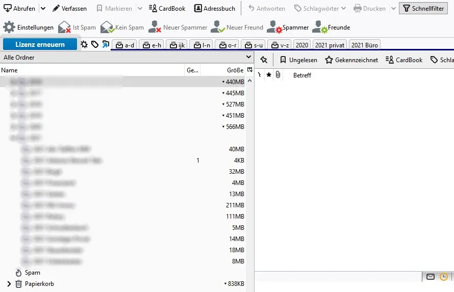

    TB V. 91.2.1
    Win 10
    IMAP bei 1&1
    Cardbook: neueste Version
    Antiv.-Softw. u. Firewall: Bitdefender Total Security
    __________________________________________________________
    Hallo an alle,
    nach dem TB-Update auf V. 91.2.1 habe ich ein massives Problem mit Cardbook. Nach dem Update fehlt das Cardbook-Symbol in der Symbolleiste. Es lässt sich auch unter "Anpassen" nicht finden. Unter den Erweiterungen ist es zwar nach wie vor sichtbar, aber ich kann nicht auf Cardbook zugreifen. Eine Neuinstallation von Cardbook hat auch nix gebracht.
    Unter Verfassen/Extras lässt sich normalerweise auch auf Cardbook zugreifen. Der Cardbook-Begriff erscheint hier zwar, aber beim Klick darauf passiert nichts.
    Das ist nicht so lustig, da ich am Montag wieder (beruflich) auf meine vielen Kontakte zugreifen sollte.
    Baldige Hilfe wäre dringend erwünscht!
    Trotzdem ein schönes Wochenende!
    pede :(
