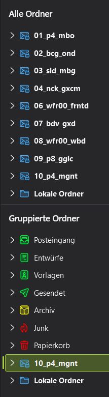

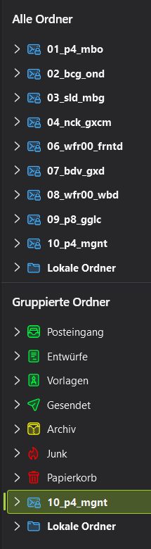

    Problem: einer von zehn Ordnern (= Mailkonten) erscheint beharrlich ein zweites Mal (). Wenn ich beide Ordner-Modi (Alle + Gruppierte Ordern) aktiviere, werden unter "AlleOrdner" erwartungsgemäß 10 Ordner angezeigt. Im "Gruppierte Ordner" wird Ordner "10_*" jedoch als Papierkorb und zusätzlich als Mailordern mit Unterordner "Vorlagen" angezeigt. Die neun anderen Ordner zeigen sich normal.
    Gemäß Hinweis RE: Ordner doppelt, Symbole unbekannt habe ich im Profilordner die entsprechenden Dateien *.msf gelöscht, allerdings ist keine Änderung am Ordner "10_*" erkennbar-
    Weiß jemand Rat? Danke für Hinweise.

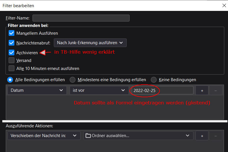

    Zitat von Veteran
    Zitat von Anny_Cookie
    Zur Automatisierung sollte der zuständige Filter beim TB-Tagesstart den Grenzwert zur Archivierung der Alt-Mails immer mit einer automatisch gleitenden Datumsgrenze ausführen.
    Die Bedingung: "Alter in Tagen – ist größer als – x" ist für dich keine Option? Oder habe ich etwas falsch verstanden?
    Das wäre durchaus eine Alternative, die ich nicht gesehen hatte. Mein Fokus lag auf der Variablen "Datum".
    ABER: leider kann ich die Zielarchive nicht adressieren, jedenfalls nicht im Sinn von "multible Mails (virtueller Posteingang) nach individuelle Archive".
    Gibt es da auch eine schnelle Lösung?

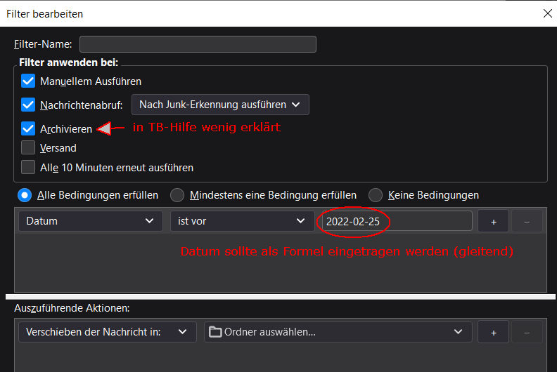

    Servus TB-Gemeinde,
    nach langem, vergeblichem Suchen im Forum und anderswo im Internet, möchte ich meine Frage hier aktiv im Forum einbringen.
    Problemstellung: Ich benötige einen Filter, der Emails aus dem virtuellen Postfach (d. h. Zusammenfassung aller realen Postfächer) automatisch nach definierter Zeit, bespielsweise 90 Tage, in die jeweiligen (realen) Archive der Postfächer verschiebt.
    Das funktioniert derzeit nur manuell, indem ich alle Mails im virtuellen Postfach markiere, die älter als 90 Tage sind, und dann "Archivieren" aufrufe.
    Klingt kompliziert, vereinfacht formuliert: ich suche eine Möglichkeit das Datum in der Filter-Maske durch eine Formel zu ersetzen, ähnlich der Excel-Formel "=Jetzt()-90", die mit TB-Programmstart im Wert-Feld der Filtermaske das akturelle Datum durch das berechnete Datum ersetzt. Im Beispiel oben: Eingabedatum (2022-05-26) ersetzt durch das berechnete Datum (2022-02-25).
    Es gab wohl einmal ein Add-on (LaTeX It!) das Ähnliches leistetete, das aber seit TB v 78 nicht mehr kompatibel ist.
    Jede(r) Rat / Vorschlag / Lösung ist willkommen und wird von mir erprobt, eingeschlossen Feedback an die Gemeinde.

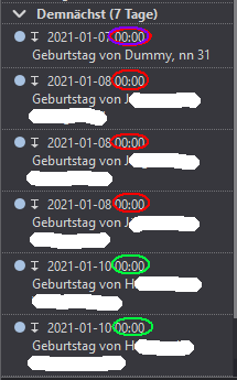

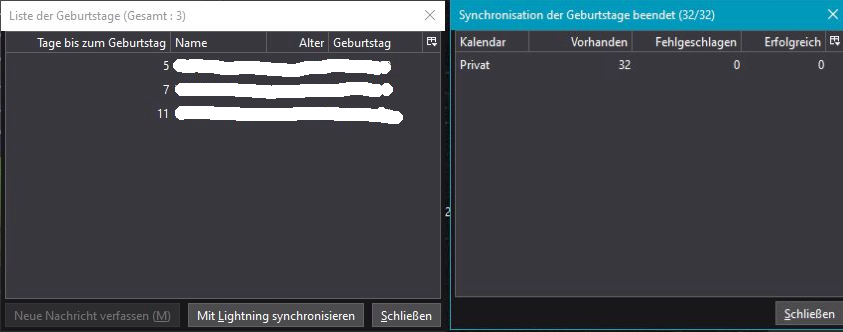

    Habe ich gemacht, aber leider passen noch einige Ergebnisse nicht.
    Die verbliebenen Fehler
    1. Die bereits Geburtstagseinträge erscheinen dennoch mehrfach.
      Beispiel:
    2. Die Einträge haben eine vorangestellte Zeitangabe 00:00, unabhängig davon, was unter Einstellungen Cardbook aktiviert ist. Beispiele:
      Einstellungen Ohne (1b)/Mit (1a) Zeitangabe:
      "1b" könnte noch aus der Zeit von Lightning ohne Cardbook-Addon stammen. Damit kommt die Vermutung auf, dass im Kalender bereits abgelaufene Alteinträge, die sich aber regelmäßig wiederholen (= Geburtstage), nicht mehr aus dem Kalender entfernt und damit aggregiert werden (Kalender-Fehler?).
    3. Die Zeitangabe kommt eindeutig aus Original-Kontakt-Eintrag in Cardbook, wie heute mittels Dummy-Kontakt erprobt.
    4. Die Erinnerungen kommen auch in der Thunderbird-Spalte "Termine und Aufgaben" mehrfach. Beispiel:
    5. Nach jedem Neustart von Thunderbird wird in einem Popup-Fenster die Liste der Geburtstage in der kommenden Periode angezeigt, mit der Aufforderung, mit Lightning zu synchronisieren. Ich verwende das Lightning-Adressbuch nicht mehr, nur noch den Kalender. Nach Klick auf Mit Lightning synchronisieren öffnet sich ein weiteres Popup-Fenster mit der Botschaft Synchronisation der Geburtstage beendet (n/n) + Statistik. Beide Fenster müssen danach manuell geschlossen werden. Könnte dies nicht auch im Hintergrund ohne User-Eingriff erfolgen?
      Beispiel:
    HINWEIS: Zu den Punkten 1 bis 4 wurde jeweils der PC neu gestartet. Zu Punkt 5 erfolgte der Thunderbird-Neustart.

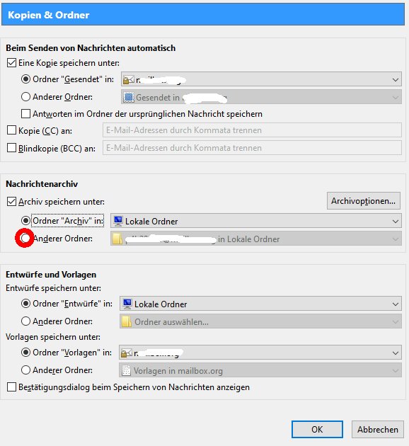

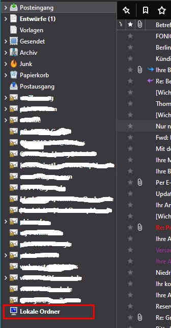

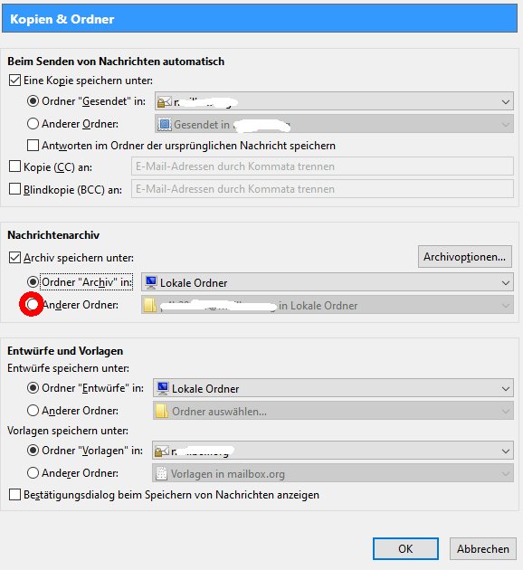

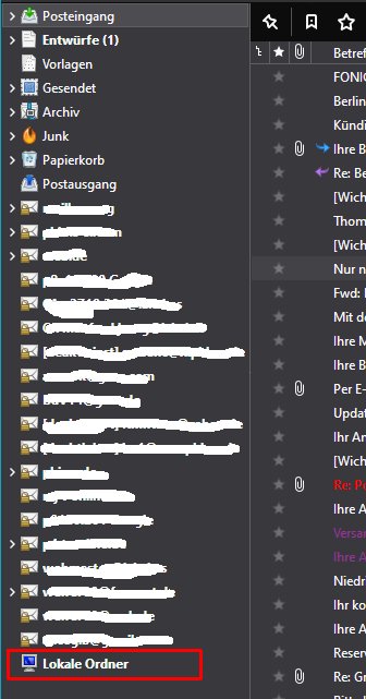

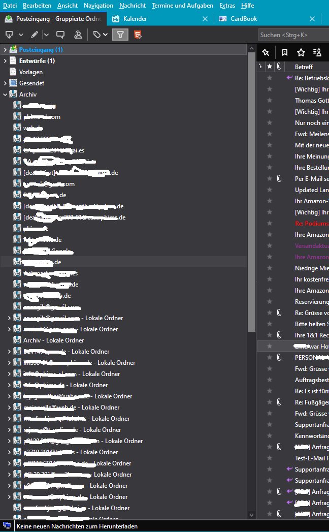

    Hallo Thunderbird-Gemeinde,
    ich war schon länger nicht mehr im Forum weil ich zum Glück die meisten Probleme mit Thunderbird mittels Web-Recherche selbst lösen konnte. Doch nun stehe ich vor einem Problem, wozu ich keine Hilfe finden konnte. Daher wende ich mich an die User und/oder Experten hier, um Hinweise auf eine Lösung zu bekommen. Für kommende Hinweise schon jetzt danke!
    Das Problem:
    In meinem TB werden mehrer POP3-Mail-Accounts verwaltet. Bisher war die Einstellung für das Nachrichtenarchiv als Ordner innerhalb eines Account eingestellt (Bild 1). Da jetzt einige Accunts wegfallen, sollen diese aus TB entfernt werden, die bisherigen Mails aber im Archiv verbleiben.
    Trial & Error: Nach Profil-Sicherung ...
    • testhalber einen Account entfernt ==> auch das Archiv wurde gelöscht.
    • in 'Lokale Ordner' (Bild 2) Unterordener mit der Benennung des jeweiligen Email-Accounts angelegt, dann manuell die Archiv-Jahrgänge in den neuen lokalen Archivordner verschoben, die Einstellung für Nachrichtenarchiv auf 'Lokale Ordner'>Accountordner geändert (rote Markierung in Bild 1). Danach die Jahrgänge in den bisherigen Archiven gelöscht. Die unter 'Lokale Ornder' erstellten und gefüllten Archive blieben nach Account-Löschung erhalten.
    • nach Neustart des TB waren die Ordnersympole unterhalb 'Lokale Ordner' verschwunden, tauchten aber im ehemaligen Bereich 'Archiv' mitsamt Inhalt auf. Zusätzlich sind die bisherigen Archive weiterhin vorhanden, jedoch ohne Ihnhalt (Bild 3).
    • es gelang mir nicht, die verwaisten Archive mit TB-Mitteln zu löschen. Per Windows-Explorer oder aus der Windows Powershell heraus traute ich mich nicht diese Elemente zu löschen, zumal sie nicht gänzlich leer waren, der restliche Inhalt zeigte sich nur im Windows Explorer.
    Hat jemand eine Idee, was ich falsch machte oder was ich tun kann, damit die überflüssigen Archive-Phantome verschwinden?
    Bild 1: Bild 2: Bild 3:

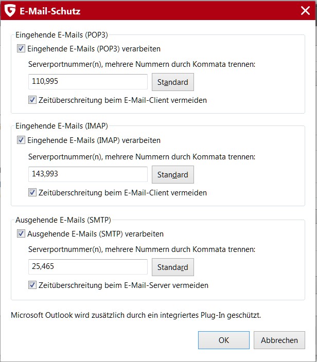

    Inzwischen habe ich viel gelesen und in meiner Konfiguration geändert. Um das Ergebnis vorweg zu nehmen: Thunderbird ist jetzt viel schneller, macht bis jetzt keine js-Probleme mehr und bootet auch viel schneller.
    Ich will immer wissen, WAS ich WARUM tue. Dabei haben mir besonders die Links von mrb (unten) und die Erläuterungen zum Verständnis geholfen. Leider war der von mrb besonders empfohlene URL mindestens zwei Tage nicht erreichbar. Heute hat es wieder geklappt und wegen der dort vorgefundenen, verständlichen und gründlichen Erläuterungen wurden bei mir auch noch die letzten Zweifel ausgeräumt.
    Zitat von mrb
    Bitte lies mal diese Links (bes. der vorletzte) ganz durch, dann weißt du warum:
    http://thunderbird-mail.de/wiki/Das_M…-_Grund_f%C3%BCr_Probleme
    http://thunderbird-mail.de/wiki/Ordner_komprimieren
    http://thunderbird-mail.de/wiki/Antiv…ware_-_Datenverlust_droht!
    http://thunderbird-mail.de/wiki/Datenverlust_vorbeugen
    http://sicher-ins-netz.info/wuermer/mailbox.html
    http://thunderbird-mail.de/lexicon/:Korrupte_Indexdateien

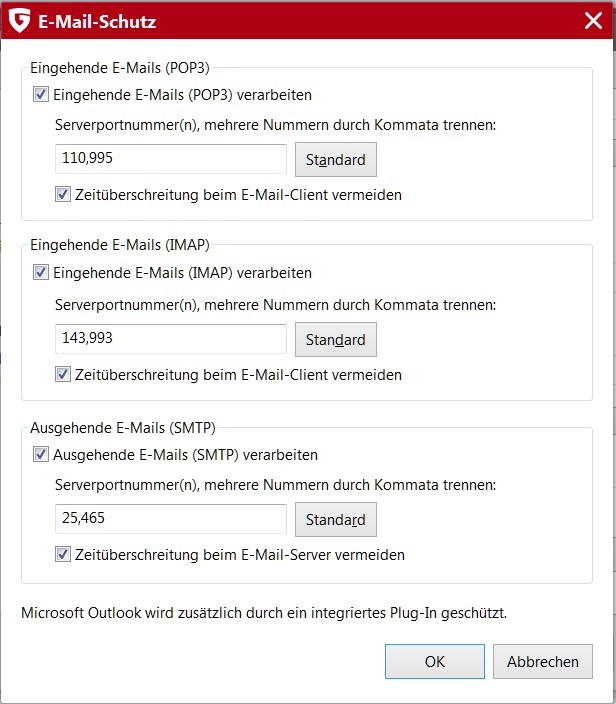

    Was ist der aktuelle Stand?
    Alle Angaben beziehen sich auf Windows 7 x64 und Thunderbird Version 38.0.1
    • Das Profil in ein ZIP-Archiv gesichert (sicher ist sicher!) und alle weiteren Profile wieder entfernt (zuvor hatte ich in den Testprofilen überprüft, dass nicht neue Emails darin sind, die in meinem eigentlichen Profil nicht enthalten waren).
    • In meiner Sicherheitssoftware ist der Scan von Emails nun deaktiviert und auch mein Thunderbird-Profil ist aus dem Echtzeitschutz heraus genommen. Die Erläuterungen hierzu (oben) haben mich überzeugt, dass dies die bessere Lösung darstellt. Insbesondere die Aussagen über die Mail-Boxen, im Jargon auch mbox, zeigten mir auf, warum der ganze Ordner, z.B. der Posteingangsordner, verloren geht, wenn das AV-Programm eine Quarantäne oder Löschung eines Schadsoftware-Inhalts versucht. Es wird ja gewissermaßen ein Stück aus der fortlaufenden Textdatei herausgeschnitten, wodurch der zugehörige Index auch nicht mehr funktionieren kann (ISAM-Dateien?).
    • Die Ordner Posteingang und Gesendet nach Jahrgängen archiviert.
      - HINWEIS: Als Nachteil empfinde ich, dass als Standardeinstellung ein gemeinsames Archiv für eingegangene und ausgegangene Emails erzeugt wird. Es lassen sich leichter getrennte Archivdateien vereinigen, als ein gemeinsames Archiv nachträglich wieder trennen, wenn man die Konten-Ordner strukturell erhalten will. Ich habe die Option leider zu spät bemerkt.

    • Anny_Cookie
    • 19. Juni 2015 um 05:57
    Ich habe mir die G-Data Email-Überwachung noch einmal genauer angesehen. Die 'Erweiterte Optionen' (E-Mail-Schutz, Bild-Anlage) zeigen "Zeitüberschreitung beim Client + Server" aktiviert. Ich vermute allerdings beim sogenannten 'OutbreakShield' eine längere Überprüfungsdauer, mit der Thunderbird eventuell nicht zurecht kommt.
    Zitat von G-Data
    OutbreakShield: Hiermit aktivieren Sie das OutbreakShield. Die Software erstellt bei aktiviertem OutbreakShield Prüfsummen von Mails, gleicht diese im Internet mit stets aktualisierten Anti-Spam-Blacklists ab und ist dadurch in der Lage, auf ein Massen-Mailing zu reagieren, bevor entsprechende Virensignaturen zur Verfügung stehen. Das OutbreakShield erfragt dabei über das Internet besondere Häufungen von verdächtigen Mails und schließt dabei quasi in Echtzeit die Lücke, die zwischen dem Beginn eines Massen-Mailings und seiner Bekämpfung durch speziell angepasste Virensignaturen besteht. Das OutbreakShield ist in den E-Mail-Virenblocker integriert.
    Falls diese Maßnahme für die Fehlermeldung verantwortlich sein sollte, nehme ich lieber mein workaround in kauf, als dass ich auf die Sicherheit verzichte.
    Noch lieber wäre mir natürlich eine 'saubere' Lösung, bei der ich auch den Server-Sofortabruf aktiviert lassen kann.
    Gerne nehme ich auch Hinweise von anderen TB-Nutzern entgegen.
