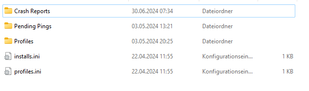

  • Kalenderansicht wird über den rechten Fensterrand dargestellt.
    • V200
    • 30. Juni 2024 um 17:54
    Wenn, dann wäre der Speicherort tiefer
    Ich habe ab C:\Users\Uwe\AppData\Roaming\Thunderbird in allen Unterverzeichnissen gesucht. Es gibt keine *.css Files.
    In maximiertem TB gibt es keine Überdeckung des Sonntags durch den Tagesplan.
    Hm, ich arbeite normalerweise mir 2 Monitoren. Ich habe, bevor ich diesen Tread eröffnete einen rausgenommen, ohne Erfolg. Kann es sein, dass sich durch den Betrieb mit 2 Monitoren in den internen Parametern etwas verändert wurde?
    • V200
    • 30. Juni 2024 um 17:03
    userChrome.css
    Gibt es bei mir in C:\Users\Uwe\AppData\Roaming\Thunderbird nicht.
