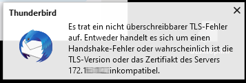

    Neu ist wohl TLS 2.0? Dann werden wir demnächst versuchen, unseren Obelix umzustellen. Kennt jemand eine Anleitung dazu?
  • TLS-Fehler
    • strzata
    • 27. Dezember 2021 um 11:56
    Zitat von Susi to visit
    Dann kommt die Meldung vielleicht oder sogar vermutlich in Zusammenhang mit dem Abruf der Kalender bzw. der besonderen Konstruktion in deinem Fall.
    Wenn ich mich richtig erinnere, dann arbeitet ihr von mehreren Standorten aus. Erfolgt der Zugriff auf diesen Server über VPN oder ist er unter einer öffentlichen Adresse auch außerhalb eures Netzwerks sichtbar?
    Perfektes Gedächtnis! Unglaublich!
    Ja, auf "Obelix" (so heisst unser Server) arbeiten wir in der Praxis im Haus und in einer Aussenstelle (O.) über VPN. Aber nur, was die Datenbanken (da gibt es eine Replikation Master-Master und Master-Slave) und das Filesystem betrifft. Da kann man in O. auch auf localhost arbeiten, wenn das Internet mal ausfällt. Die Datenbank "sabredav" wird nicht repliziert, Zugriff nur auf Obelix. Das wäre sonst viel zu kompliziert. Obelix ist nicht von aussen erreichbar, nur über VPN.
    Ob TB in O. (local) auch die TLS-Meldung bringt, haben wir wegen der Feiertage noch nicht verifizieren können. Dort werden aber auch sehr selten die Mails der Praxis angeschaut.
    Trotz der Meldung (TLS) läuft TB mit Kalender hier in der Praxis scheinbar fehlerfrei. Alle Mails und Kalendereinträge sind da.
  • TLS-Fehler
    • strzata
    • 27. Dezember 2021 um 09:28
    Danke. Hast Du schön erklärt. Sogar für mich Dummy halbwegs verständlich. Aber ob wir einen "Mailserver" haben, weiss ich gar nicht. Wir senden und empfangen Mails immer nur lokal, d.h. jeder Rechner (insgesamt 7) hat einen eignenen TB und jede Mitarbeiterin hat ihr eigenes Profil. Ist IMAP und Port 993. Liegt da nicht alles bei der Telekom? Der o.g. Server ist ein Samba und meines Erachtens nur für die MySql-Datenbank und die gemeinsam benutzten Dateien zuständig. Den Server wartet unser Schwiesohn, er ist aber im Moment wegen schwerer Krankheit nicht in Reichweite ...
  • TLS-Fehler
    • strzata
    • 27. Dezember 2021 um 08:59
    Danke! Hab das wohl nicht richtig thematisiert. 'tschuldigung. Die Adresse ist schon eine lokale von uns. Und als absoluter Laie weiss ich nicht, was die Meldung bedeutet und ob der Fehler behoben werden muss. Wenn ja - wie und wo sucht man da und wie fixt man das?
    Grüße Norbert
  • TLS-Fehler
    • strzata
    • 25. Dezember 2021 um 13:50
    seit einigen Tagen erscheint bei jedem Start von TB unten rechts diese Meldung:
    Muss ich mir Gedanken machen?
