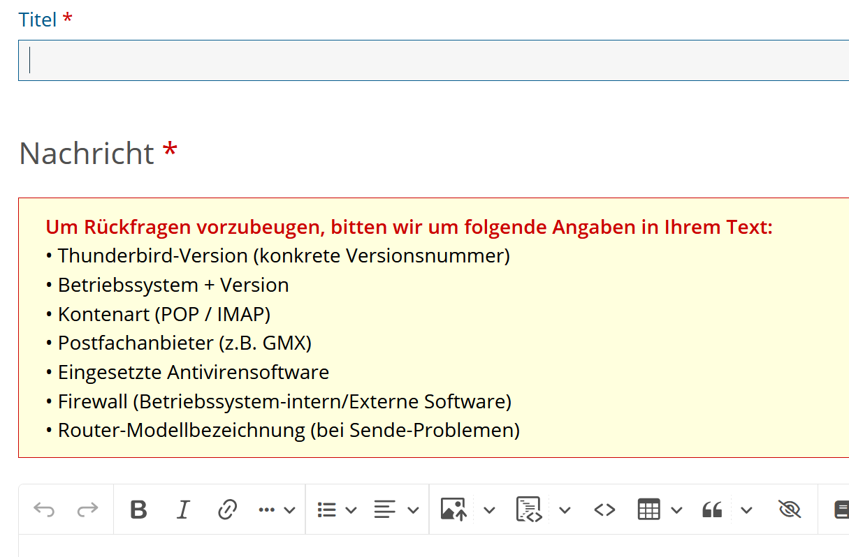

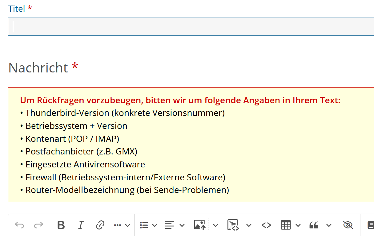

    strzata bitte nicht in Zitate hineinschreiben. Es ist schwer, dort Ergänzungen zu entdecken und viele machen sich auch nicht die Mühe - was ich sehr, sehr gut verstehe. Nadel im Heuhaufen etc. ....
    Lesestoff dazu: Diese Webseite: Zitate verwenden
    Und so sah es bei Eröffnen des Threads aus:
    Je nach konkretem Anliegen ist oft nicht JEDE der Infos nötig, aber das weiß man vorher nicht immer.
    In deinem Fall dürfte mindestens die Kontenart wichtig sein, je nach weiteren Details auch noch andere Infos. Vermutlich ist in deinem Fall die Info zum Router irrelevant, aber ich lege auch dafür nicht meine Hand ins Feuer.
