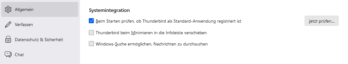

    Natürlich ist ein Standardbrowser definiert.
    Mal die Frage andersherum: ist TB als Standard Mailanwendung im OS definiert?
    Und im TB selbst auch?

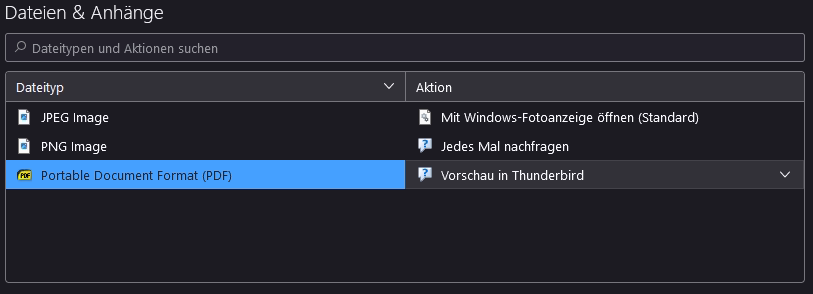

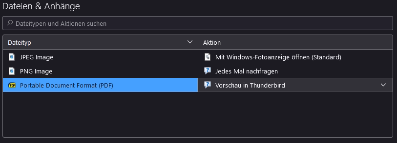

    Zitat von Veteran
    'Kontextmenü' ist etwas unglücklich gewählt. Wenn du in Spalte 'Aktion' eine Zeile anklickst, geht ein Auswahlmenü auf.
    bei beendetem TB im Profilordner die Datei handlers.json löschen.

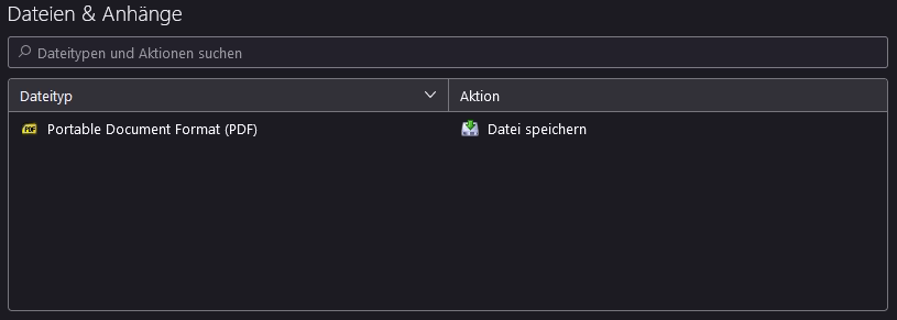

    Danke für eure Tipps! So sah das bei mir (bzw. meiner Bekannten) aus:
    Also - leider - keine Möglichkeit etwas zu http bzw. https einzustellen.
    Danach die handlers.json gelöscht, das Resultat:
    Links in Mails nach wie vor nicht aufrufbar. Hier

    Ich habe bei einem nagelneuen Laptop, auf welchem ein 'cleanes' Windows 11 Home (22H2) installiert wurde, das identische Problem wie der TE.
    • Thunderbird: 102.7.0 (bei Neuinstallation 102.5.0). Es wurde >kein< Konto aus einer alten Thunderbird-Version übernommen, sondern ein nagelneues angelegt.
    • Add-Ons: keine (sind auch nicht gewünscht)
    • Kontenart: IMAP
    • Postfachanbieter: Telekom
    • Antivirus: Windows
    • Firewall: Windows
    • Standardbrowser (in Windows gesetzt): Firefox 109.0 (bei Neuinstallation 107.0.1). Dass sich ein Link in Thunderbird noch nicht einmal kopieren lässt, wird allerdings auch kaum etwas mit dem Standardbrowser zu tun haben können.
    Nachdem das Problem zutage trat, habe ich Thunderbird in Windows als Standard gesetzt für alles was mit Email zu tun hat. Das brachte schon mal keine Änderung.
