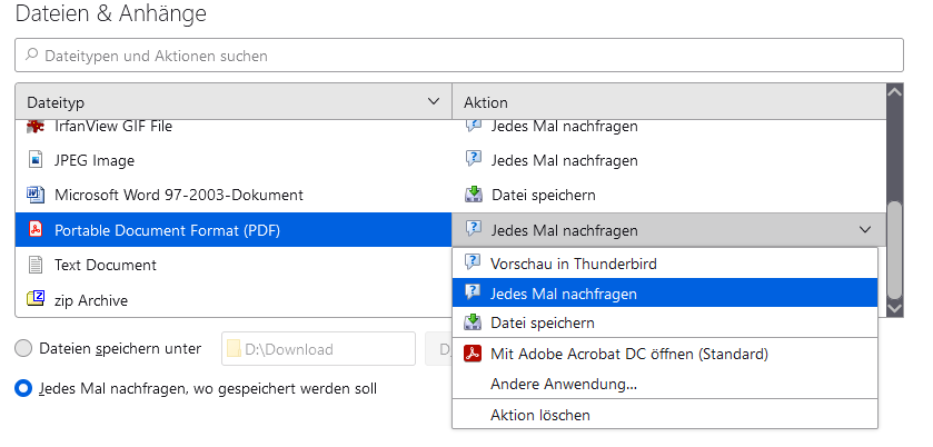

  • Veteran
    • 5. Februar 2023 um 13:35
    Zitat von wolferl63
    Dort finde ich auch "Dateien & Anhänge" - allerdings kein Kontextmenu!
    'Kontextmenü' ist etwas unglücklich gewählt. Wenn du in Spalte 'Aktion' eine Zeile anklickst, geht ein Auswahlmenü auf.
    • 5. Februar 2023 um 13:36
    Zitat von wolferl63
    allerdings kein Kontextmenu! Weder mit der linken noch mit der rechten Maustaste.
    gemeint ist, einen Eintrag unter der Spalte Aktion mit links anklicken und im aufgehenden Klappmenü bestimmen,
    was gemacht werden soll. Bei Vorwahl "Jedesmal nachfragen" kann später bei Doppelklick auf einen Anhang die Aktion gewählt werden.
    Sollte es grundsätzliche Probleme geben, dann
    ein Versuch: bei beendetem TB im Profilordner die Datei handlers.json löschen. Danach müssen Zuweisungen neu gesetzt werden.
    Der Weg zum aktiven Profilordner wie da im 1. Bild bei Deinem TB Ordner öffnen klicken und dann TB beenden!

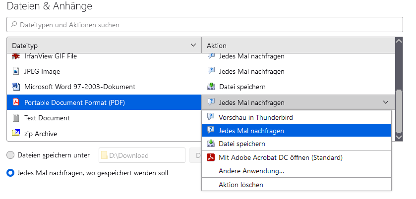

  • wolferl63
    15. Dez. 2015
    • 5. Februar 2023 um 18:51
    Danke für eure Tipps! So sah das bei mir (bzw. meiner Bekannten) aus:
    Also - leider - keine Möglichkeit etwas zu http bzw. https einzustellen.
    Danach die handlers.json gelöscht, das Resultat:
    Links in Mails nach wie vor nicht aufrufbar. Hier
