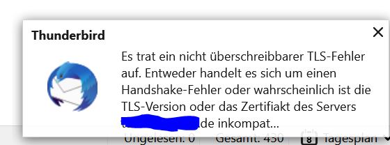

    Hat hier noch jemand Probleme mit der neuen Version?
    Ich kann meine Mails nicht mehr mit Thunderbird am PC abrufen. Die Server können nicht das Problem sein, am Laptop (hat noch die 91.8) funktioniert es ohne Probleme. Beide haben Win10.
    Der Gmail pop3 läuft sich tot und beim selbst gehosteten IMAP kommt ab und zu ein TLS Fehler (siehe Bild ). Senden funktioniert, beim selbst gehosteten Server kommt zwar eine Fehlermeldung, gesendet wird aber trotzdem.
    Meine Frau hat am selben PC auch einen Account, da funktioniert es mit GMX Pop3 und Gmail Imap.
