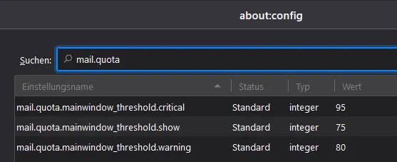

  • Anzeige des E-Mail Kontingents in der Statusleiste des Hauptfensters

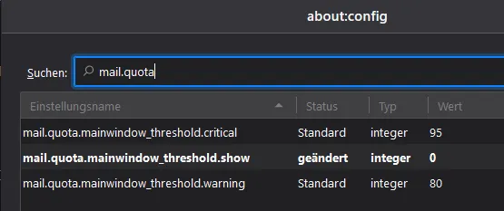

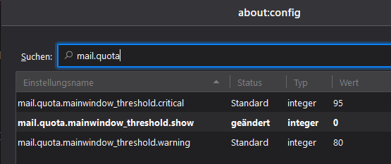

    • Crashandy
    • 1. Oktober 2020 um 16:13
    Ich habe es jetzt selbst herausgefunden.
    Mein altes Profil:
    Mein neues Profil:
    Damit sollte das Problem nun gelöst sein.
    Crashandy

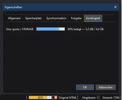

    • Crashandy
    • 1. Oktober 2020 um 15:59
    Hier noch ein Test in meinem neu installierten Thunderbird 78.3.1 (64-Bit)
    So kannte ich es schon vorher, bleibt also die Frage:
    Warum erscheint diese Anzeige in älteren Installationen?
    • Crashandy
    • 1. Oktober 2020 um 15:41

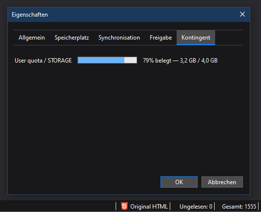

    Hallo edvoldi,
    mit der Quota-Anzeige in der Statusleiste beschäftige ich mich schon seit einigen Tagen.
    Aus früheren Versionen (bis 68) kannte ich diese Anzeige, welche bei einer Belegung von 80 % erschien. Für eine ständige Anzeige gab es dann das Add-on "IMAP Quota", welches jetzt bei TB 78 nicht mehr kompatibel ist.
    Was mir aber in letzter Zeit den Kopf zermartert ist, dass diese Anzeige seit TB 78 in meinem alten Profil ständig zu sehen ist und in meinem neu angelegten Profil absolut nicht zur Anzeige kommt.
    Hier Beispiele OHNE spezielles Add-on im Thunderbird 78.3.1 (64-Bit) vom 68.12.0 aktualisiert.
    Wie bekomme ich diese Anzeige nun in mein neues Profil?
    Thunderbird 78.3.1 (64-Bit) vollkommen neu aufgesetzt.
    Es kann doch nur ein Eintrag in der "about:config" sein.
    Crashandy

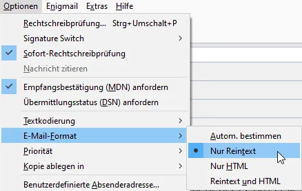

    • Crashandy
    • 17. August 2019 um 14:46
    Hallo mrb,
    jetzt habe ich den Fehler selbst gefunden.
    Das temporäre umschalten auf "Nur Reintext" funktioniert nicht wie erwartet. Auch in den Einstellungen -> Verfassen -> Allgemein war ich natürlich falsch.
    Richtig ist, in den "Konten-Einstellungen" unter "Verfassen & Adressieren" den Haken bei "Nachrichten im HTML-Format verfassen" raus zu nehmen. Jetzt habe ich den Zeilenumbruch nach 72 Zeichen schon beim Verfassen.
    Sorry, ich nehme alles zuvor geschriebene zurück!
    Crashandy

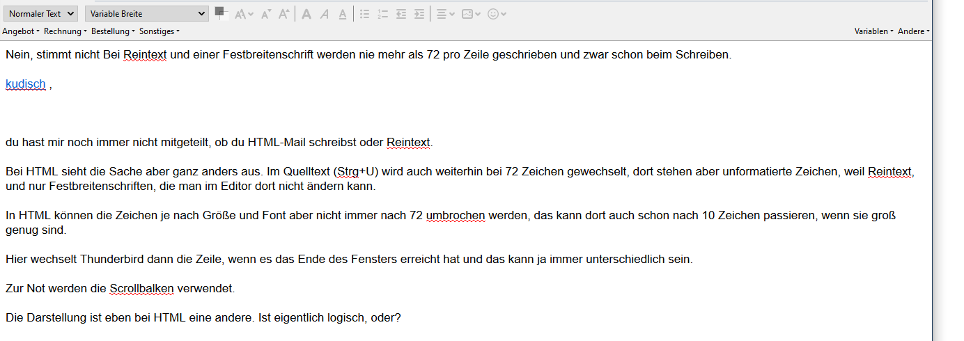

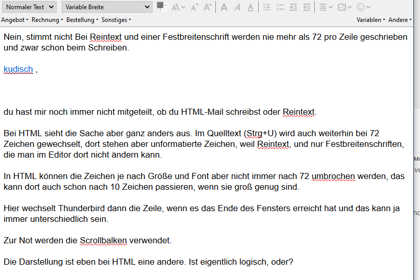

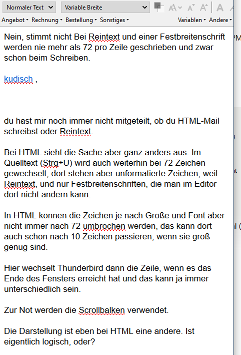

  • Einstellung Zeilenbreite
    • Crashandy

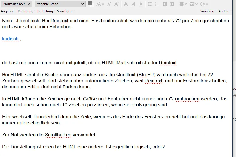

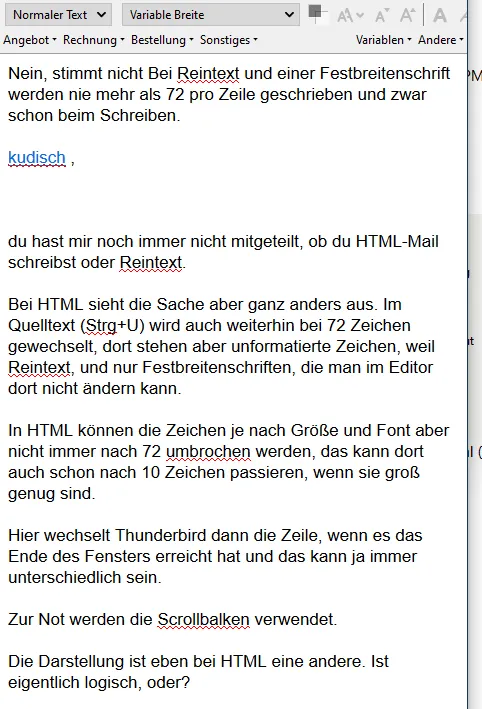

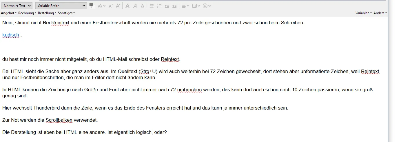

    • 17. August 2019 um 14:32
    Okay mrb, Asche auf mein Haupt.
    Meine Erfahrung war bisher immer eine Andere, da ich diesen Umbruch selbst bei "Nur Reintext" nach 72 Zeichen nicht hin bekomme.
    Daher kann ich mir das folgende Verhalten in den Screenshots auch nicht anders als in meiner Ausführung erklären.
    Der Text liegt doch im Reintext vor oder habe ich noch etwas falsch verstanden?
