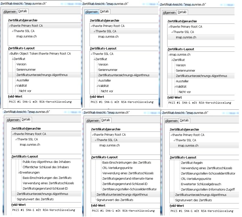

    Zitat von SusiTux
    Wenn Du Dir das Zertifikat anschaust, dann kannst Du unter Details prüfen, welcher Algorithmus zu dessen Signatur benutzt wurde. Dort wird vermutlich ein Algorithmus stehen, der nicht mehr als sicher gilt, vermutlich SHA-1.
    Meinst Du das hier?
    SHA-1: Das ist die Bestätigung Deines Szenarios!

    Zitat von SusiTux
    Das liegt wahrscheinlich ganz einfach daran, dass der Signatur-Algorithmus, der heute als nicht mehr sicher gilt, noch als sicher galt, als Du das Zertifikat damals erstmalig installiert hast. Als Thawte es in 2014 erstellt hat, war es noch sicher.
    Inzwischen ist es das nicht mehr, weil der Algorithmus sozusagen geknackt wurde. Der TB wurde entsprechend angepasst, diese Warnmeldung zu geben.

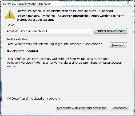

    OK, ich habe jetzt die Ausnahmeregel hinzugefügt (ohne dauerhaftes Speichern) und nun läuft es wieder wie zuvor.

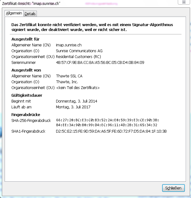

    Was mir nicht einleuchtet: Ich musste vor der Wiederherstellungspunk- Wiederherstellung nie eine Sicherheitsmassnahme bestätigen und es lief immer ohne Probleme. Deshalb frage ich mich, ob etwas an meinem System nicht stimmt oder ob Thunderbird nicht mehr richtig konfigueriert ist.
    Das Zertifikat ist ja auch nicht irgendwie neu, sondern wird seit 2014 genutzt, das deutet darauf hin, dass mein Mail- Provider keine Aenderung vorgenommen hat. Dass es also nicht am Provider liegt, sondern an meinem System oder an Thunderbird.
    Aber dagegen spricht dann auch wieder, dass die anderen IMAP- Konten so funktionieren, wie vorher.
    Ich kann mir schlich keinen Reim darauf machen. Bzw. ich finde keine passende logische Erklärung.

    Das Zertifikat ist auch nicht abgelaufen:
    Konkret weiss ich gar nicht was diese Meldung aus Post #1 überhaupt bedeutet.

    Ich habe heute einen Systemwiederherstellungspunkt wiederhergestellt. Als ich dann meine E-Mails mit Thunderbird wieder abrufen wollte, erhielt ich die folgende Fehlermeldung:
    Was habe ich beisher gemacht?
    Drüberinstallation von Thunderbird -> Fehlermeldung blieb.

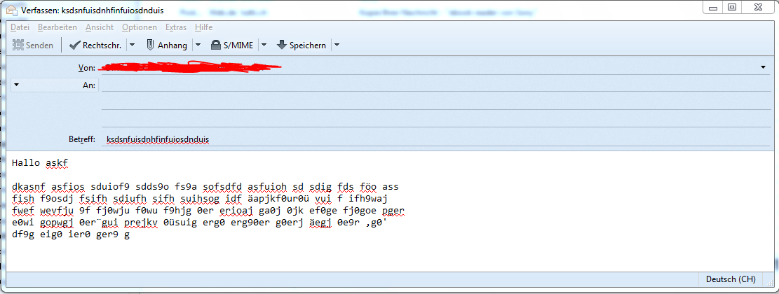

    Zum Verfassen einer Nachricht gehe ich auf -> Verfassen -> Nachricht
    Nun tippe ich den Text ein. Allerdings ist mir aufgefallen, dass nicht die ganze Breite ausgenutzt wird, sondern, dass bereits auf der Hälfte der zur Verfügung stehenden Breite ein Zeilenumbruch stattfindet. Weshalb ist das so? Kann man das umstellen? Wenn ja, wo?
    Besten Dank für Eure Hilfe.
