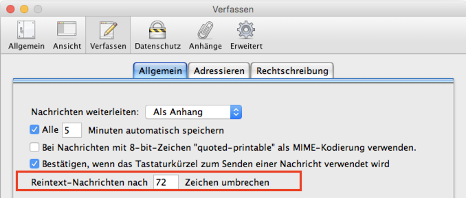

    In älteren TB-Versionen konnte er sogar direkt in den Einstellungen > Verfassen > Allgemein geändert werden (hier z. B. in der Version 2.0.0.24):

    Ein Zeilenumbruch nach ungefähr 80 Zeichen ist eine allgemeine Vereinbarung, die nach meinem Verständnis einen größeren Lesekomfort garantieren soll.
    Im Dokument RFC 5622 "Internet Message Format" vom Oktober 2008 http://www.rfc-editor.org/rfc/rfc5322.txt steht u. a. im Kapitel 2.1.1 "Line Length Limits":
    There are two limits that this specification places on the number of
       characters in a line.  Each line of characters MUST be no more than
       998 characters, and SHOULD be no more than 78 characters, excluding
       the CRLF.
    Soweit ich weiß, benutzen die meisten Text-Verarbeitungsprogramme einen Zeilenumbruch nach ungefâhr 80 Zeilen.
    Mit Schreibmaschinen konnte man auf einer DIN A4 Seite zwischen 60 und 70 Zeichen in eine Zeile tippen, je nach Einstellung der Randbreite.
