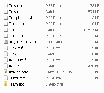

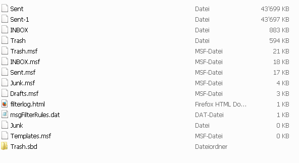

    Aber was mir auch nicht gefällt:
    Nachdem ich die Indexdatei nach der harten Methode neu aufgebaut habe, habe ich jetzt plötzlich 2 sent- Dateien im Profil: Sent und Sent-1(vorher nur Sent-1)
    nach dem Neuerstellen der Indexdatei:
    vorher:
