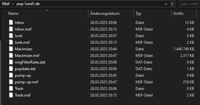

    ... aber das sind in Beitrag #26 Suchergebnisse, während eigentlich um die ungefilterte Liste der Dateien aus dem Profil im Bereich 'p' gebeten wird und *nicht* um Suchergebnisse. Ob das vorher Gezeigte und Beschriebene auch Suchergebnisse waren, ist (für mich) nicht klar.
    Dazu kommt eben das Fragezeichen, ob es sich bei dem durchsuchten Verzeichnis überhaupt um das aktive Profil handelt. Siehe ein Beitrag über meinem von AngelOfDarkness, wie man das sicher herausbekommt.
    100%ig sicher ist, dass ein Thunderbird nicht ohne eine prefs.js ohne -1, -2, -x, funktioniert. Die muss da sein. Ansonsten ist was faul im Staate Dänemark.
    Je nach Speicherort des Profils und Sortierung (um Sortierung nach Name war auch schon gebeten worden), sähe das so ähnlich aus:
    (meine Sortierung ist nach Dateityp, aber es sollte klar sein, worauf es für die Hilfe ankommt)
    Mit sichtbarem Pfad oben, damit man sieht, in welchem Verzeichnis man unterwegs ist. Mit Sortierung nach Name und gescrollt in den Bereich der Dateinamen beginnend mit p. Und mit den Spalten Änderungsdatum und Größe. Damit kann man dann was anfangen.
