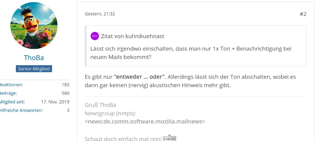

    Zitat von kuhnikuehnast
    Lässt sich irgendwo einschalten, dass man nur 1x Ton + Benachrichtigung bei neuen Mails bekommt?
    Es gibt nur "entweder ... oder". Allerdings lässt sich der Ton abschalten, wobei es dann gar keinen (nervig) akustischen Hinweis mehr gibt.

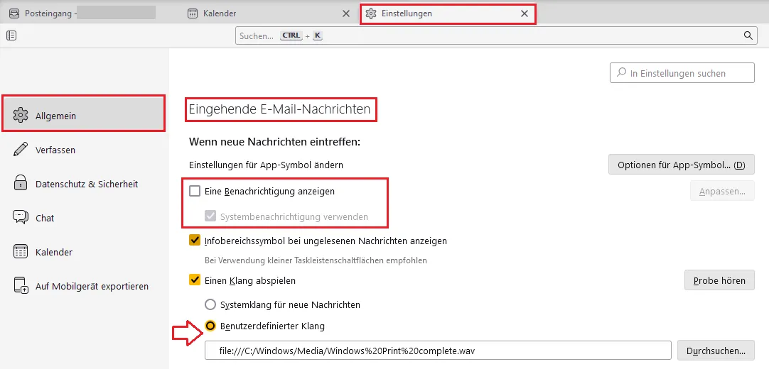

    Unter Windows 10 genügte es tatsächlich bisher in Thunderbird folgendes einzustellen:
    Ansonsten, auch für Windows 10, meine ich mich zu entsinnen, dass man rechts bei ausgefahrener Mitteilungszentrale auch selektive Einstellungen für die Benachrichtigungen von Apps tätigen kann:
