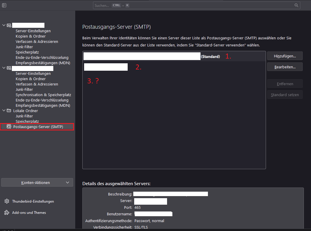

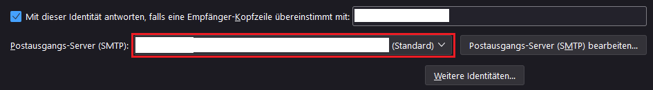

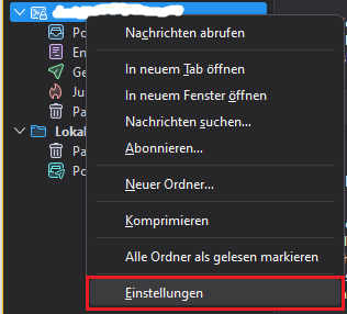

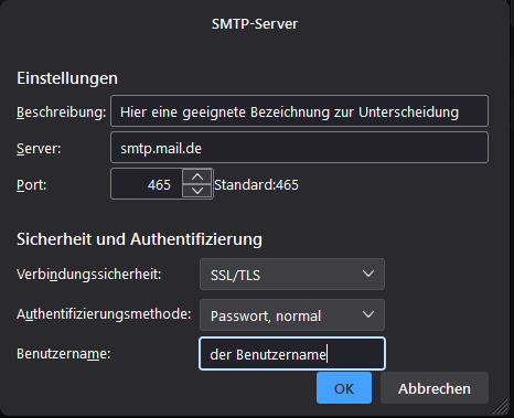

  • seit der Installation von Version 91.10.0 empfängt der Thunderbird wie gewohnt, sendet aber nicht
    • 26. April 2024 um 09:37
    Siehe Post #2 und Post #6 von @Bastler
    In den Konten-Einstellungen -> Postausgangs-Server (SMTP) einmal auf die vom Provider zulässige Daten prüfen.
    Server: smtp.ionos.de Port: 465
    Also, da hätte ich keine 2 Jahre Geduld gehabt ;)
