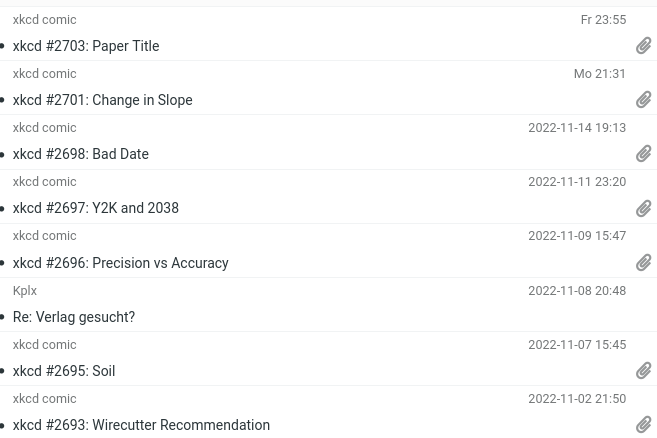

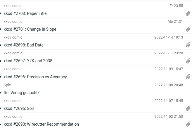

    Hallo liebe Gemeinde,
    nachdem ich alle msf-Daten gelöscht habe, um einen Fehler mit dem virtuellen Ordner zu beheben: Betterbird freeze beim Öffnen des virtuellen Ordners
    musste ich feststellen, dass nicht von alle Mails das Datum im Header heruntergeladen wird. Das betrifft generell Mails, die von Verteilern kommen.
    So sieht's bei mir auf'm Server aus:
    Und so im Betterbird:
    Die Veränderung in der Config hat bisher nicht geholfen:
    Betterbird 102.* Linux
