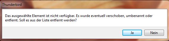

      • 64,97 kB
      • 937 × 359
  • grundsätzliche Frage zu Windows- und TB-Konten [erl.]
    • kernig
    • 21. Januar 2012 um 12:08
    Hi und guten Morgen!
    Ich habe folgendes abgearbeitet:
    Alle Dienste ausgeschaltet und neu gestartet -> kein Erfolg.
    In dem eingeschränkten Benutzerkonto sehe ich nur "Tunderbird(safe mode)" und "thunderbird" (klein geschrieben, sieht nicht so aus wie hier in meinem Konto. Ok, hab ihn ans Startmenü angeheftet, jetzt sieht die Verknüpfung genauso aus wie im Admin Konto. Beim Doppelklick darauf erscheint eine Fehlermeldung (Screenshot angehängt).
    Hier im Admin-Konto habe ich den TB in die Standardverzeichnisse installiert. Die thunderbird.exe liegt in Program Files(x86)>Mozilla Thunderbird.
    Um die Sache evtl. abzukürzen:
    Ich würde mein Profil sichern und neu installieren.
    Wie muss ich dann vorgehen, damit der TB im eingeschränkten Windows-Benutzerkonto nutzbar ist?
    Legt der TB automatisch ein neues Profil an, wenn er in einem anderen Windows-Benutzerkonto geöffnet wird oder muss ich das per Hand anlegen?
    Mit den Benutzerkonten bin ich ein ziemlicher Neuling, vor allem, was die Rechte hier bei Win7 angeht, das bringt mich immer wieder an den Rand des Nervenzusammenbruchs. Mit den Windows-Einschränkungen bin ich gar nicht klar gekommen, bei jedem Start des eingeschränkten Kontos 1000 Meldungen, was alles blockiert sei. Deshalb das Ding mit Kaspersky, damit kann man viele Dinge im Kinderschutz gut und gezielt steuern. Auch die Filter für Webseiten verschiedener Kategorien gefallen mir gut. Z.B. kann mein Sohn auf keine Online-Shop-Seiten oder soziale Netzwerke...
    Dass ich hier im Admin-Konto arbeite, ist mir bewusst. Auch, dass das nicht optimal ist. Aber alles andere hat mich genervt. Bei jeder klitzekleinen Installation, z.T. bei Updates gab es Probleme. Da hab ich aufgegeben. ;-)
    Grüße und weiterhin hoffnungsfroh, dass ich das mit Eurer Hilfe hinbekomme
    Elke
      • 24,27 kB
      • 569 × 140
