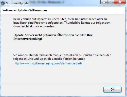

    vielen Dank für Eure Antworten.
    Der Umzug hat mit der Anleitung von mrb problemlos geklappt. Dankeschön!
    Ich finde aber auch den Vorschlag von frog interessant - wo finde ich denn die aktuelle Version bzw. "meinen" Hersteller...?
    Ich habe hier mal 2 Screenshots - vielleicht lässt sich damit eingrenzen, wo ich eine aktuelle Version finde.
    Der Update-Link funktioniert nicht mehr.
    Dank und Gruß!

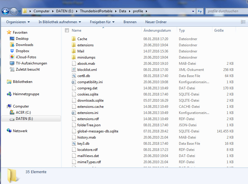

    auch wenn ich viele ähnliche Themen gefunden habe, konnte ich für mein spezielles Problem noch nicht die Lösung finden.
    Es geht um die Migration meines Profils von TB portable 3.0.4 (das aber jahrelang auch stationär auf meiner Partition E: lag) auf den neuesten TB 52.5.2, den ich gerade installiert habe, v.a. weil ich Lightning nutzen möchte... Das Ganze ist noch unter Win7.
    Das "alte" Profil liegt in der Partition E: (siehe Bild)
    Das neue Profil (noch nichts eingerichtet) ganz normal unter AppData
    Da die beiden Ordner aber völlig unterschiedliche Strukturen haben (Unterordner und Dateinamen) vermute ich, dass ich die alten Daten nicht einfach nur umkopieren kann...
    Der alte Thunderbird portable lässt sich schon seit längerer Zeit nicht mehr updaten - hat aber bisher so wie er eingestellt war zuverlässig funktioniert.
    Wer kann mir helfen?
    Ich sage jetzt schonmal herzlich Dankeschön.
