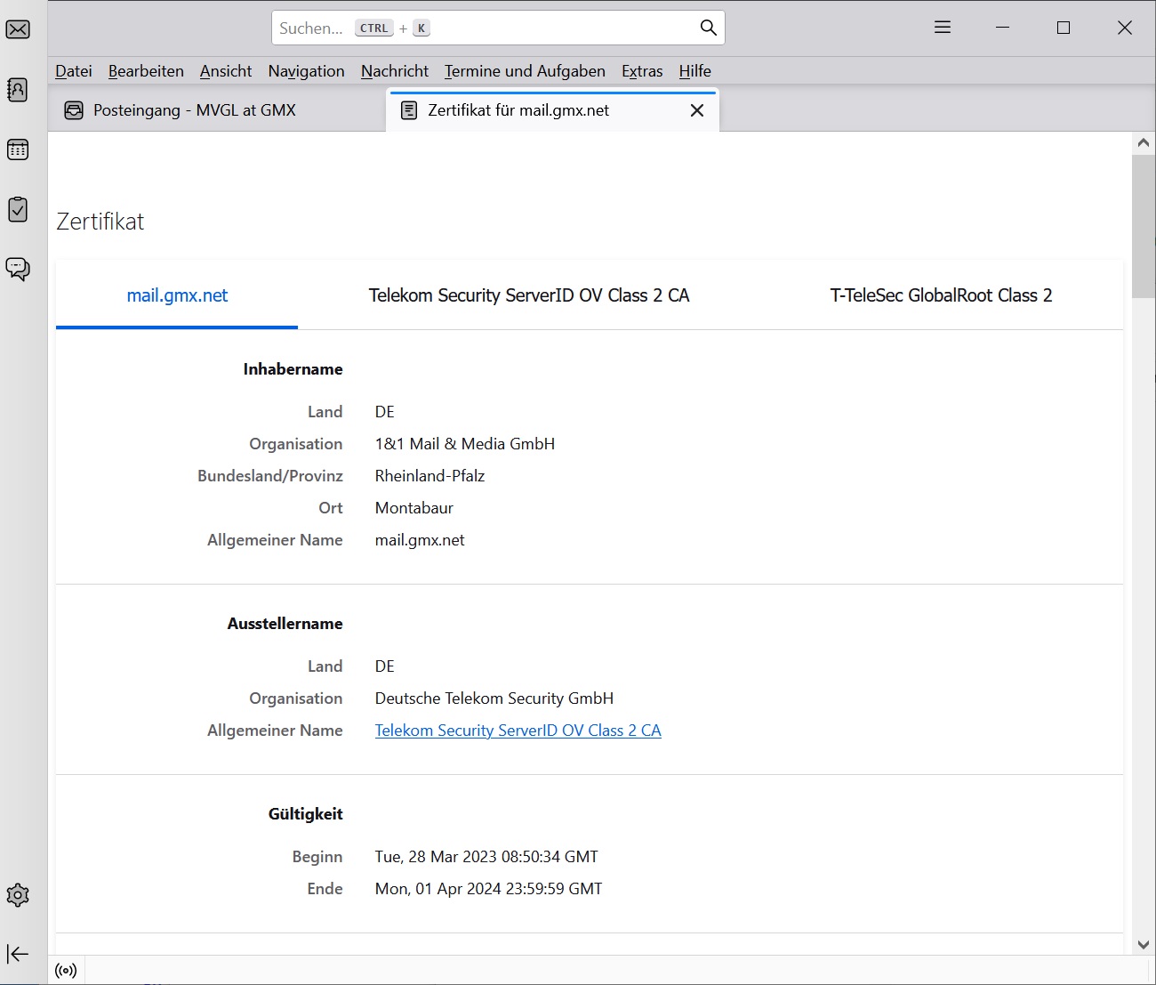

    Ich werde das dann mal versuchen. Zuerst aber stelle ich noch 4 Screenshots hier herein. Zur Orientierung für andere User die das selbe Problem haben. Ind die dann auch meine konkrete Lösung nachsehen können, egal ob es nun die vorgeschlagenen Lösungen sind oder vielleicht doch eine Lösung mit dem Beibehalten des Virenscanners.
    JPG 1+2: "Sicherheits-Ausnahmeregel hinzufügen": Unbekannte Identität und das Zertifikat dazu.
    Eigentlich will ich nichts "übergehen", aber wir werden ja sehen...
    JPG3+4: "Sicherheits-Ausnahmeregel hinzufügen": Falsche Website und das Zertifikat dazu.

    Mittlerweile habe ich eine neues Notebook mit W10 statt W7, statt Kaspersky setze ich Bitdefender ein, aber das Problem ist wieder da. Beim Versuch von dem POP Server von GMX die neuen emails hereinzuladen kommt wieder dieses PopUp fenster "Sicherheits-Ausnahmeregel hinzufügen" von der pop.gmx.at:995 Adresse Nach Google Suche finde ich die Hinweise auf die Virenscanner. Um Testweise die emails wieder abrufen zu können, hatte ich im Kaspersky vor 6 Jahren einen Button, um die gesamten Virenscanner für x min zu deaktivieren. Beim Bitdefender habe ich das nicht gefunden, aber im Bereich Schutz gibt es den Betrugsschutz der einen einfluss auf das Zertifikat hat.
    Der Fehler lautet entweder
    "Unbekannte Identität" sofern die diversen Option im Bitdefender eingeschaltet sind
    (Beim Ansehen des Zertifikats sieht man, dass der Inhabername 1&1 Mail & Media Gmbh ist mit dem Allgemeinen Namen mail.gmx.at und Ausstellername lautet auf Bitdefender. Das Zertifikat wurde also vom Virenscanner ersetzt) ODER
    "Falsche Website" sofern ich diverse Optionen im Bitdefender ausschalte
    Beim Ansehen des Zertifikats sieht man, dass der Inhabername 1&1 Mail & Media Gmbh ist mit dem Allgemeinen Namen mail.gmx.at und Ausstellername lautet auf Telekom. Das Zertifikat wurde also nicht ersetzt, erzeugt aber auch einen Fehler.)
