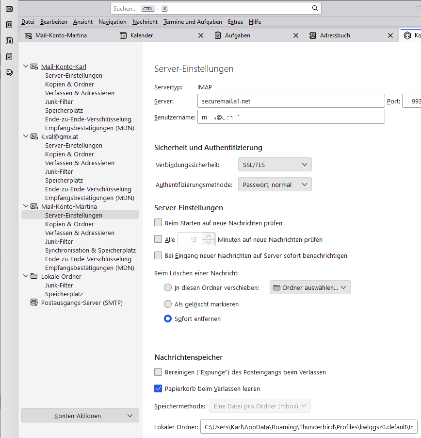

    Alternativ in der Ordnerliste Rechtsklick auf das Konto und 'Abonnieren...' klicken. Dort bei 'Trash', 'Papierkorb' oder was auch immer ein Häkchen setzen.
    Vielleicht hilft eines der beiden Vorgehen.
    Danke vielmals, das war der richtige Hinweis. Das habe ich noch nirgends im Netz gelesen. Danke!:thumbsup:

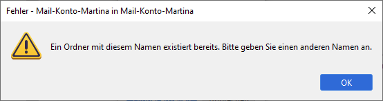

    Hallo
    Ich habe auch das Problem, dass mir ein Papierkorb in einem Mail Konto abhanden gekommen ist.
    Ich habe nach dem Update auf 115.5 etwas herum gedrückz und dabei habe ich den Papierkorb gelöscht, verschoben, deaktiviert oder sonst was.
    Wenn ich einen neuen Ordner Namens "Trash" anlege passiert gar nichts.
    Wenn ich aber einen neuen Ordner Namens "Papierkorb" anlege erhalte ich diese Fehlermeldung.

    Das habe ich auch alles ohne Erfolg gemacht.
    Windows 10 Pro, Thunderbird 115.5.2
    Ich habe jetzt einmal "sofort entfernen" beim löschen einer Nachricht eingestellt.
    Vielleicht kann ja jemand helfen.
    LG Karl

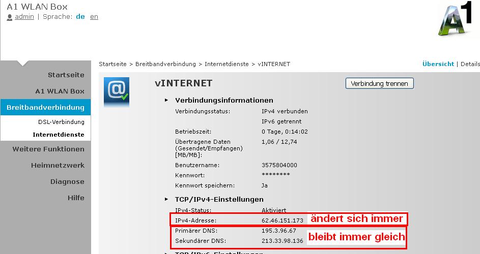

    Wenn ich Mails direkt per webmail von aon sende, also der gleiche Provider, werden diese zugestellt. Sollte also der Provider (aon) also nicht auf einer Sperrliste stehen, Sehe ich das richtig?
    Was ist denn jetzt meine IP, die eventuell gesperrt sein kann? Die IPv4-Adresse, die ich bei jeder neuen Einwahl neu erhalte oder die Primäre DNS mit der ich mich beim Provider einwähle?
    Hier noch ein Screenshot von der Einstellung am Router. Die IPv4-Adresse ändert sich bei jedem Neustart des Routers.
