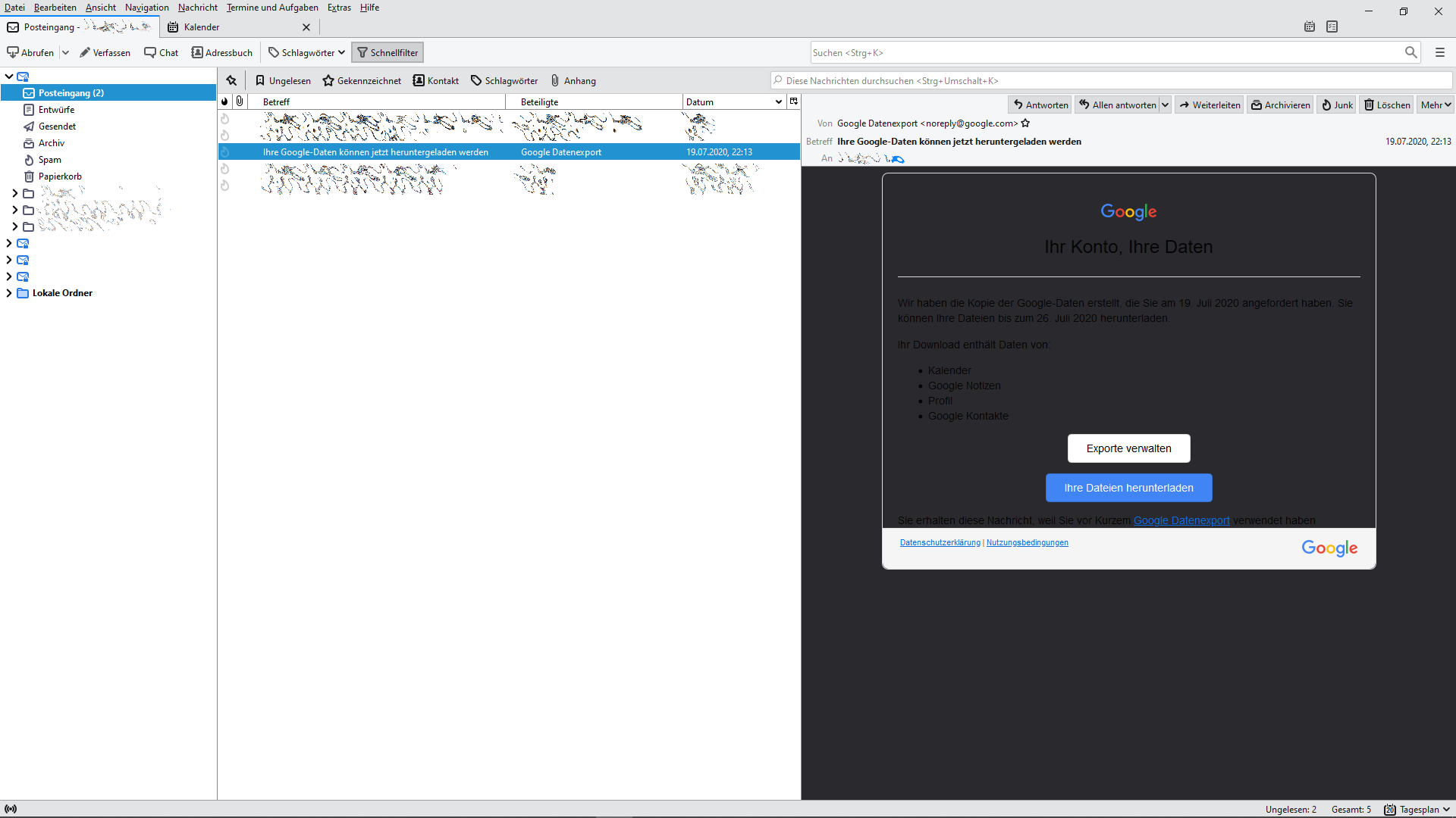

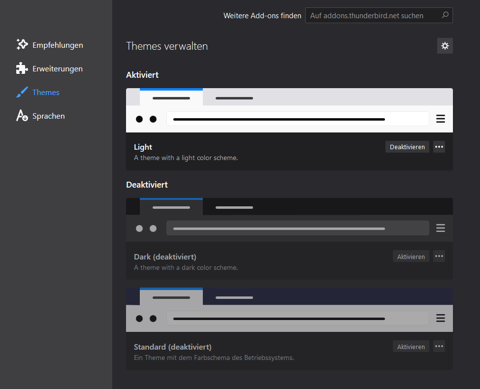

  • Thunderbird 78.0 | Nachrichtenfenster folgt Win 10 Farbschema aber nicht dem eingebauten Light-Theme
    • Peer Rubinjow
    • 20. Juli 2020 um 13:24
    Guten Tag.
    Danke für die Ideen und Anregungen zu dem von mir geschilderten Problem.
    - das von MSFreak empfohlene AddOn werde ich später ausprobieren. Danke für die Empfehlung.
    - die von Feuerdrache gestellte Frage kann ich nur mit "Ja" beantworten. Es ist tatsächlich das Light-Theme aktiviert. (siehe Screenshot)
    - die von MSFreak angeregte Möglichkeit, einfach Win 10 komplett auf hell umzustellen funktioniert zwar, dann sind aber auch alle anderen Apps wieder im hellen Design und gerade beim File Explorer habe ich das dunkle Design sehr zu schätzen gelernt, da ich diesen viele Stunden am Tag nutze.
    Wie falsch das momentane Verhalten von Thunderbird aussieht, habe ich versucht mit dem Screenshot einer E-Mail von Google darzustellen. Zusätzlich noch zwei weitere Bildschirmfotos, die meine Einstellungen von Win 10 zeigen und die Themes-Seite von Thunderbird.
    Auf Wiedersehen.

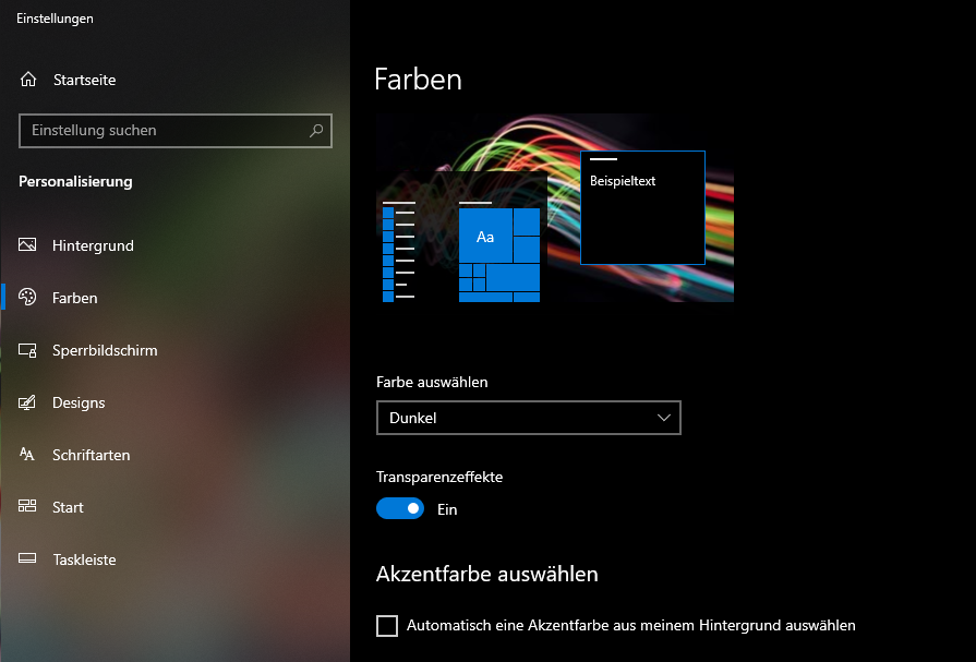

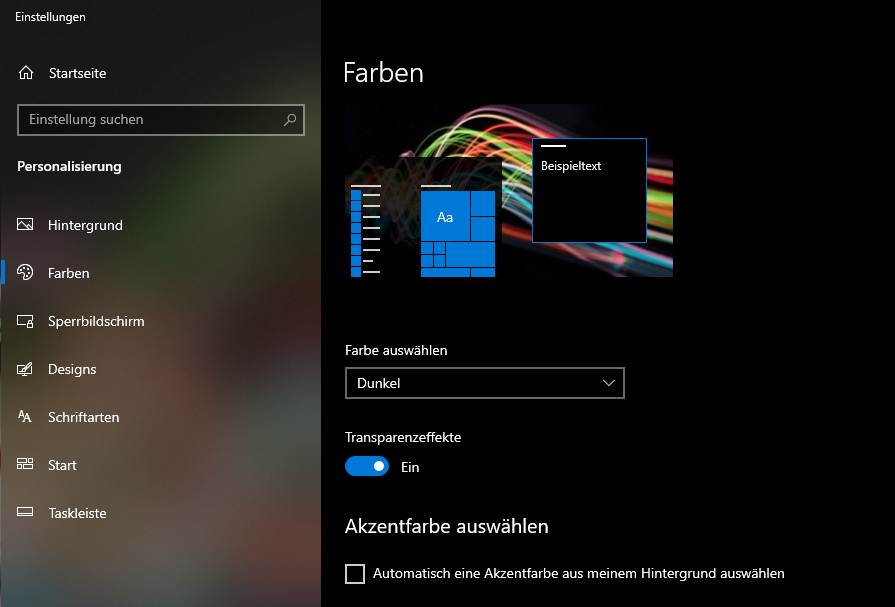

    • Peer Rubinjow
    • 19. Juli 2020 um 23:10
    • Thunderbird-Version 78.0 (64 Bit)
    • Wurde gerade auf eine neue Versionsreihe aktualisiert (alte und neue Version angeben): 68.x -> 78.0
    • Betriebssystem + Version: Windows 10 Pro (2004er-Zweig)
    • Kontenart (POP / IMAP): nur IMAP
    • Postfach-Anbieter (z.B. GMX): Self-Hosting
    • Eingesetzte Antiviren-Software: Microsoft Defender ist aktiviert / ansonsten keine AV-Software im Einsatz
    • Firewall (Betriebssystem-intern/Externe Software): Windows Firewall mit Standard-Einstellungen
    Guten Tag.
    Ich habe gestern auf die Version 78.0 von Thunderbird aktualisiert (mit der Setup.exe). Seitdem habe ich ein merkwürdiges Problem mit der Farbdarstellung.
    - Unter Windows 10 habe ich das sogenannte "Dark Theme" aktiviert (für Windows und für alle Apps)
    - In Thunderbird habe ich das Light-Theme aktiviert, da ich in einem Mail-Client lieben mit eine hellen Hintergrund arbeite
    - Das Message Pane (welches man mit F8 ein/ausschalten kann) folgt aber nicht dem Thunderbird-Light-Theme, sondern stets dem Windows 10-Theme
    Wenn ich unter Windows 10 auf das helle Theme unstelle, dann ist auch das Hintergrundfarbe vom Message Pane hell (und das Verfassen-Fenster) auch. Schalte ich wieder auf das Win 10 Dark Theme um, so ist der Hintergrund des Message Pane wieder dunkel und auch der des Mail verfassen Fensters.
    Scheinbar interpretiert Thunderbird 78 nicht die Vorgaben des eingebauten Light-Themes für das Message Pane und das "Verfassen"-Fenster.
    Änderungen an der pref.js habe ich nicht vorgenommen. Ein Start im abgesicherten Modus, inkl. setzen der beiden Häkchen im dann erscheinenden Dialog, bringen keine Verbesserung. Ein neues Profil kann und möchte ich zurzeit aber auch nicht anlegen.
    Ist dieser Fehler bekannt? Gibt es eventuell eine Lösung? Sitzt das Problem vorm Monitor :-)
    Danke.
