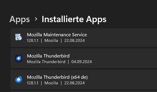

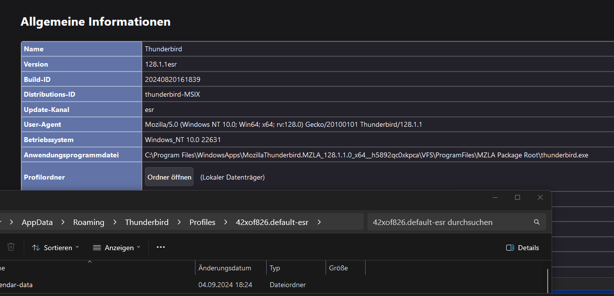

    Die Thunderbird-Installation von Microsoft ist also eine unnormale Installation? Interessant! Zudem beweist dein "Glaube" eher, dass ein solides Grundwissen strikt nicht vorhanden ist. Sorry!
    Das Vorhandensein von "doppelten Installationen" ist bei Verwendung zwei verschiedener TB-Versionen (MS & MZLA) gar zwingend notwendig, da beide Versionen unterschiedliche Update-Mechanismen haben und völlig andere Installationspfade nutzen! Letzteres ist schon bei der parallelen Verwendung von "esr-", beta-" und dayli-Versionen zu beobachten, was ebenso ein korrektes und reibungsloses Arbeiten zulässt.
    Auch im folgenden Bild siehst du eine "Mehrfach-Installation", wobei beide Installationen völlig unabhängig und korrekt arbeiten!
    Zudem zeigt auch diese Parallel-Installation - neben der des TE -, dass dein "Hinweis", ...
